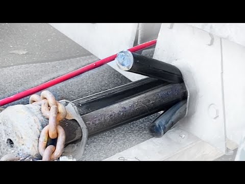

hier ein Video zur Rep: https://www.youtube.com/watch?v=vtsEpk0OL7I
dazu brauchst du aber Werkzeug dass keiner hat.
aus Erfahrung: ich habe in 50 Jahren Kfz noch keinen gesehen der das gemacht hat...
ich würde schauen was der TÜV dazu sagt.
Werner
Danke, es gibt noch eine andere Werkstatt, die sowas macht, aber beide sind zu weit von mir.
Dem TÜV ist sowas recht egal, weil die sichtbaren Gummienden noch nicht ganz rissig aussehen.

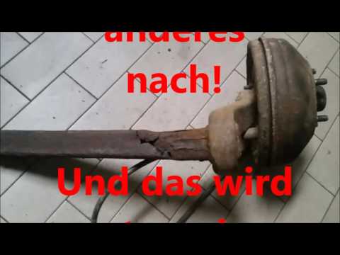

Mal einige infos....und Lieferanten für die gummies dazu.
Der Durchmesser muss zur Traglasst der Achse passen.
https://www.youtube.com/watch?v=QOO-2189FGM
https://www.afatek.de/Gummistrang-Pa...mm-350-mm-lang
https://anhaengerteilespezi.de/Peitz...12-Gummistrang
https://anhaengercenter-berlin.de/pk...10-780059.html
https://trailerparts-24.de/bauteile-...-1350-kg?c=155
Gruß vom Schrauber
