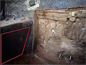

Ich würde dann wie folgt vorgehen:
Zunächst die im folgenden Bild rot markierten Teile wegsägen:
Hits:	187
Größe:	101,2 KB
Anschliessend Bootsbausperrholz in das Loch einpassen und mit Epoyspachtel einkleben.
Dann das Laminat auf der im unteren Bild markierten Fläche schleifen und ein paar Lagen Sperrholz in Form der Markierung zurechtschneiden.
An den gelben Markierungen würde ich jeweils links und rechts im Wechsel das Sperrholz zerschneiden um es überhaupt an die vorgesehen Stellen bugsieren zu können. Dann die einzelnen Lagen jeweils mit zwei Glasfasermatten dazwischen verkleben.
Oder sollte ich die Fläche kleiner wählen damit das Holz im ganzen einsetzen kann?

Zitat von Rocket Man Beitrag anzeigen
Das hört sich nach einem guten plan an!
Zunächst die im folgenden bild Rot markierten teile wegsägen:
Dann das Laminat auf der im unteren Bild Markierten Fläche schleifen und ein Paar Lagen Sperrholz in Form der Markierung zurechtschneiden.
An den Gelben Markierungen würde ich jeweils links und rechts im Wechsel das Sperrholz zerschneiden um es überhaupt an die vorgesehen Stellen bugsieren zu können. Dann die einzelnen Lagen jeweils mit zwei Glasfasermatten dazwischen verkleben.
Viel zu aufwändig.Die Lochgröße beibehalten, nur gerade schneiden, einkleben, ein paar lagen aufbringen und dann mit 2-3 lagen im bereich der bilge in die seitlichen stringer gehen und etwas höher als die unteren bolzenlöcher...
Es besteht kein Grund bis zur Wasserwanne auszuschneiden, machst du es doch, kann ich mich meinen vorrednern anschließen -> Schale ab und Spiegel komplett raus...
Semper Fidelis
