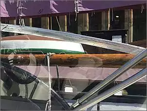

Habe bei meinen Bayliner 2255 einige Kratzer in den Fensterrahmen aus Aluminium (wenn es alu ist ?)
Und würde die gerne wieder schick haben.
Kann man da was machen oder müssen die Neu ?

Komplett demontieren (Popnieten aufbohren), gründlich schleifen und alle Einzelteile mit passendem 2K-Lacksystem lackieren.

lackieren würde ich die leisten ungern, denn danach sind diese wahrscheinlich sehr empfindlich was Kratzer angeht.
Und wenn die Profile wirklich aus Alu sind müsste es doch möglich sein diese wieder zu Polieren oder ?

Demontieren und Pulverbeschichten. Kostet nicht die Welt und ist robust.
Ums deomontieren kommst du nicht rum. Auch fürs Polieren.

So wie es aussieht, ist da die Eloxalschicht wegkorodiert, da ohne Trennmittel Edelstahlschrauben verwendet wurden? Polieren hält da nicht lange. Zerlegen, schleifen, grundieren und lackieren mit 2K Lack. Bei der Montage dann Trennmittel verwenden.

Danke für eure Tipps.
Wird dann wohl bis Saison ende warten müssen,
Zerlegen möchte ich da jetzt nichts.
Vielleicht versuche ich es im eingebauten zustand zu polieren.
Damit es vielleicht etwas besser aussieht.
Und im Winter Pulver beschichten lassen
Neu sind diese wahrscheinlich vergoldet und schwer zu bekommen.

Wenn gepulvert werden soll, vorher erkundigen ob die Schicht nicht zu dick aufträgt und die Einzelteile dann nicht mehr zusammen passen.
