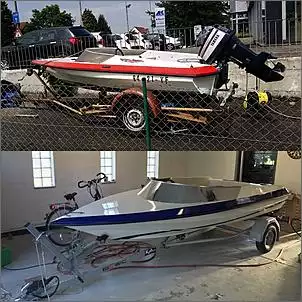

Ich bin Simon 19 Jahre und habe zwischen Abitur und Studium etwas Zeit und Geld gehabt ein Boot zu kaufen und zu restaurieren. Dabei habe ich gefühlt tausende Beiträge aus dem Forum zur Hilfe gelesen und es soweit geschafft das Boot in Schuss zu bringen. Es ist vermutlich ein Picton. 4,10 lang.
Hits:	230
Größe:	171,3 KB
Ich habe dabei auch den komplett verrotteten Spiegel, Boden und stringer erneuert. Den Spiegel habe ich aus zwei 15mm starken Birke multiplex Platten in sandwichbauweise mit 450er biaxialem glasgelege und epoxy verklebt ebenso die stringer aus dem gleichen Holz und die spiegelknie reinlaminiert mit 3 Lagen.
Ich muss dazu sagen, dass ich ein kompletter Anfänger bin und alles noch nie gemacht hatte daher ist es nicht perfekt geworden.
Meine Frage ist nun aber wie viel PS eurer Meinung nach problemlos hinten ran kann?

an so ein Boot gehören 50 PS oder etwas mehr,
ob dein Spiegel das aushält kann man natürlich schlecht beurteilen

Das was Du da bisher gemacht hast, sieht doch gut aus! Ich würde ebenfalls einen alten 50-PS-2-tackter dranhängen, dann kommt Freude auf!

Auf dem oben gezeigten "vorher" Bild ist ein AB zu sehen. Wieviel PS hatte der den? Den 50PS würde ich mich aus dem Bauch heraus sonst auch anschließen. Wenn es es Viertakter wird könnte der allerdings schon ein bißchen schwer für dein Boot werden.
Je nachdem wo du fahren möchtest wäre vielleicht ein Zweitakter für dich besser.

Es waren 60ps am Heck ich habe den Spiegel genau aufgebaut wie vorher und zusätzlich spiegelknie einlaminiert. Ich hatte an einen 70ps 2 takter gedacht. Für Wasserski sollte es am besten locker reichen.
Gibt es die Möglichkeit das Boot bzw den Spiegel vom Bootsbauer begutachten zu lassen ? Und bräuchte man dies nicht auch für die Versicherung ?

gegen den Laminataufbau ist nix zu sagen, nur das Holz ist völlig verkehrt. Multiplex ist im Spiegel ziemlich deplaziert,erst recht Birkenholz.
Ein Bootsbauer wird das zwar begutachten, aber dazu kein Statement abgeben.Genauso wirst du mit der Versicherung des Bootes probleme kriegen, wenn du die Erneuerung des Spiegels durch dich erwähnst...
Was du erwähnst und was nicht entscheidest du.

Mal nebenbei, dein Boot hast du schön hinbekommen, sieht gut aus.
Auch 70PS sollte der Spiegel definitiv halten, schau nur dass du mit dem Gewicht des Motors nicht zu hoch kommst. Der richtige Propeller macht viel aus für einen guten Start.

Wieviele Lagen hast du denn ingesamt eingebracht und wieviele davon zwischen den beiden Holzplatten?
Bei guter Arbeit sollte der schätzungsweise knapp 40mm starke Heckspiegel in Sandwichbauweise (wenn auch nur aus zwei Platten) mit Spiegelknien einen 70PS AB halten können. Sollte aber beispielsweise nicht genügend entlüftet worden sein oder es zu anderen Haftungsproblemen kommen, die von außen niemand sehen kann, ist's natürlich Käse.
Die Edelstahlbleche am Heck dienen meiner Meinung nach nur als Kantenschutz für den Spiegel, damit der Motor sich nicht ins GFK einarbeitet, ein Plus an Stabilität darfst du dir davon nicht erwarten.
Zum Motorengewicht: Ein schöner 70er Yammi mit 3-Zyl und Autolube wiegt natürlich mehr als ein uralt Johnson mit 2 Pötten und 1:50, läuft aber einfach schöner. In Gleitfahrt lässt sich das Gewicht am Heck sowieso durch Powertrimm ausgleichen, aber in der Startphase beim Wasserski kannst du mit einem zu schweren Klumpen am Heck zum Himmelsgucker werden.
Aber da hilft letztlich nur probieren. Hol dir einen schönen passenden Motor und eventuelle Probleme lassen sich dann immernoch beheben (beispielsweise Trimmklappen ohne zusätzlichen Trimmwinkel).

Habe als erstes 2 lagen dann eine Holzplatte wieder zwei lagen und Holzplatte und dann 4 lagen. 450er Gelege und weit in die Seiten laminiert. Das Ganze wird nicht wie vom Profi laminiert sein...
Die Wanne ist leider nicht gut mit dem Spiegel laminiert. Mir war nicht klar das die Wanne zur Stabilisierung beiträgt, macht aber Sinn.
Gehen wir mal davon aus ich fahre mit 70ps und der Spiegel hält das nicht aus woran erkennt man das bevor mir der ganze Spiegel raus reißt? Risse im Spiegel in der Wanne ?

Ein 70er Yamaha kann man nicht mit einem 2-Zylinder oder so vergleichen, und mit knapp 105 Kg als standard Langschaft auch nicht als Klumpen.
Mit dem Trimm variiert man nur die Richtung.Man kann nen Prop auch so wählen,dass das Boot aus dem Wasser springt,nur leidet dann die Endgeschwindigkeit.
Eine VA-Platte in 4-5mm stärke bringt schon Stabilität in den Spiegel, sie leitet den Zug des Motors besser in die Seitenwände der Wanne.
Die Anbindung an den Spiegel der Wann würde ich definitiv noch "versorgfältigen"
Trimmklappen sind völlig verkehrt hier an diesem Boot.Man kann hier bestimmt mit Motorhöhe und Edelstahlprop einges an Fahrwerten erreichen, sowohl Topspeed als auch antritt.
Hierfür ist aber ein vernünftig verbauter Spiegel und eine hydraulische Lenkung ein MUSS!
Ein 60er 2-Zylinder von yamaha oder ein kleinerer 3-Zylinder dürften dieses Boot aber auch vernünftig aus dem Wasser bringen, erst recht wenn es dir mehr um Wasserski geht.
Risse in der Wanne sind ein eindeutiges Indiz für einen stark arbeitenden Spiegel, im Bereich der Bolzen oder Seitenwände der Wanne.
