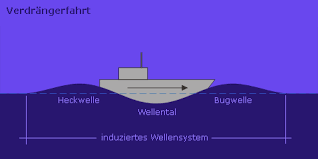

Alt 06.09.2016, 11:35
Janus Janus ist offline
Registriert seit: 16.02.2014
Beiträge: 3.277
Boot: Mobo
... macht in erster Linie der Spiegel den Unterschied. Macht ein Halb(Gleiter) Spiegel wirklich viel aus beim Spritverbrauch in Verdrängerfahrt?
Das kommt auf die Rumpflänge und die letzte Welle am Rumpf an ... hängt das Heck im Wellental (schlecht, meist bei Gleitern) oder wird es durch die Welle hochgehoben.
Siehe Bild, so ist's ideal:
Im anderen Fall saugt sich das Heck richtiggehend im Wellental fest. Je mehr Gas, desto tiefer geht das Heck Boot wird aber nicht schneller.
Alt 06.09.2016, 12:04
Registriert seit: 25.05.2009
Beiträge: 5.999
Ja - das man beim überschreiten der Rumpfgeschwindigkeit Sprit verbrennt ist klar. Aber sagen wir ich fahre 90 % Rumpfgeschwindigkeit. Ist dann der Spitverbrauch bei ansonsten gleichen Voraussetzungen beim Verdränger viel niedriger?
Chris
