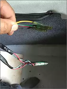

Ich möchte einen Drehzahlmesser anschließen. Motor ist ein Yamaha F100 Bj. 2002. Welches der vielen Kabel an der Steuerung wird denn dafür benötigt?

Schwarz dürfte Masse sein
Rot +12V
gelb eventuell die Beleuchtung
grün das Signal
bei den letzten beiden bin ich nicht 100% sicher

Rot : 12V ; Schwarz : Masse ; Gelb : Signal für DZM

Bei Dir mußt Du nach einen grauen Kabel fürs Signal schauen . Rot und Schwarz ist gleich .

Also sollte ich das rote, das schwarze und das gelbe Kabel an den Drehzahlmesser anschließen?

Aber dort anschließen wo jeweils die Kabelfarbe hingehört ! Sollte es mit Gelb als Signal nicht klappen mußt Du es mit Grün probieren . Ist auf dem Schaltplan nicht eindeutig zu erkennen !

Yamaha: Signal DZM: „Dark Green“ ..dunkelgrün..
Gelb: +12V Zündschloß "an".
(Signal DZM: Gelb: wäre bei Suzuki..)
Grüße von Herbert

ist Grün und Schwarz und die Einstellung sollte 3P sein.

Dein eingestellter Link: bezieht sich auf nen anderen Motor!
Dieser: sollte 12 Pole; =6Pulse haben!
Einstellung: Teleflex DZM: "6P"
Einstellung: Faria DZM: auf Stellung „5“

Ich hab nur ein lilanes, schwarzes und graues Kabel hätte aber vermutet, dass lila Zündungsplus, schwarz Masse und grau das Signal ist.
so richtig.
Lila ist Zünduugsplus
