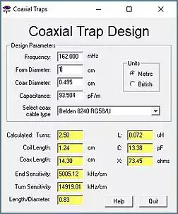

Mit einem Tool habe ich gerechnet - und komme auf 2,5 Windungen...
Hits:	162
Größe:	34,9 KB
Hä?? 2,5??

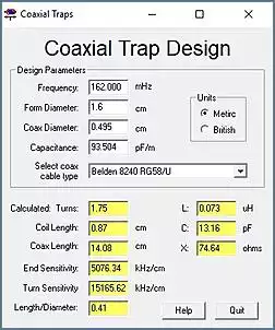

Also nachgerechnet mit 16mm und 25mm Form (also Spulenkern):
Hits:	111
Größe:	35,0 KB
ID:	831450 Klicken Sie auf die Grafik für eine größere Ansicht
Hits:	166
Größe:	35,0 KB
Da kommt das Tool auf 1,75 und 1,26 Windungen.
Statt 8 oder 9 Windungen, wie dort auf den beiden Seiten zum Ansatz kamen.
Wo liegt der Fehler?
Rechnet das Tool Quark?
Wer kann helfen...

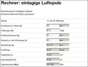

Sperrkreis oder Mantelwellenfilter - mir waren die Unterschiede in den Begrifflichkeiten nicht so klar.
Auf das von mir verwendete Tool verweist eine der verlinkten Seiten - deswegen hatte ich da keine Zweifel.
Mit dem Begriff "Luftspule" (als eine Art des Mantelwellenfilters) bin ich auf diese Seite gestoßen: http://www.df7sx.de/luftspule/
Dort habe ich durch Probieren mich der Frequenz 162 MHz genähert (in der Annahme, dass die Resonanzfrequenz das Maximum der Filterwirkung bedeutet):
Hits:	129
Größe:	64,8 KB
Die 27,3 Windungen erscheinen mir plausibel.
Die anderen Werte (bei 16mm oder 25mm Durchmesser) kann ich damit leider jedoch auch nicht verifizieren.

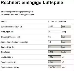

Wie bist du auf die 15 Wicklungen gekommen?
Nach dem Rechner müsste dein Rohr knapp 16mm Durchmesser haben:
Hits:	121
Größe:	49,9 KB

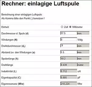

Das ist aber auch noch ein 16mm Rohr. Da schwurbelt das RG58 Kabel so lose drinnen rum, weshalb es ja oben fixiert werden muss.
Ich habe ein 10mm Rohr mit 8mm Innendurchmesser (oder sind es gar 8mm aussen und 6mm innen??). Ich glaube sogar letzteres.
Da kann das 5mm starke RG58 satt eingeschoben werden und braucht nicht sonderlich fixiert werden. Zudem wirkt der Stab deutlich schlanker.
Aber auch bei dem Muck-Beispiel komme ich bei 8 Windungen auf eine ziemlich abweichende Frequenz:
Hits:	78
Größe:	61,8 KB

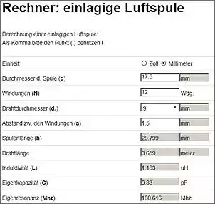

Ich habe den Durchmesser bewusst auf 17,5mm festgelegt.
16mm Rohr zzgl. 1,5mm für 2 x Aussenisolierung bis zum wirksamen Draht.
12 Windungen passen nach meinem Verständnis deutlich besser zu den 160 MHz:
Hits:	83
Größe:	66,4 KB

@Chili
Stimmt, ich hatte 16 mm Installationsrohr aus dem Baumarkt verwendet.
Dein Rechner dürfte danach also stimmen, während die Vorgaben aus
der Zeichnung bei muck-solutions bei mir nicht gepasst haben.
