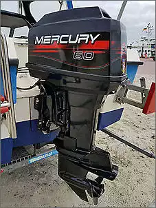

Hits:	516
Größe:	40,1 KB

Mich würde zuerst mal interessieren ob aus der Öffnung vom Auspuff (viereckig und ca. 15 cm unter dem Motor) unbedingt Wasser rauskommen muss. Wenn ja, wodran könnte es Liegen das da kein Wasser raus kommt.
Alt 01.09.2020, 16:56
Beiträge: 32.431
die Öffnung ist ein Hilfsauspuff da kommen die Abgase raus wenn das Boot nicht in Fahrt ist, da kann schon mal Wasser raus kommen muß aber nicht,
wenn du einen Kontrollstrahl hast ist das schon mal gut, ich würde mal mit einem Laserthermometer die Temperatur messen ob der Motor überhitzt, wenn ja Thermostat ausbauen und mal so fahren zum testen
des weiteren würde ich bis die Geräusche geklärt sind 1:100 Gemisch im Tank fahren, wer weiß was sich da anbahnt
