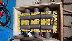

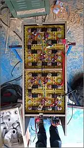

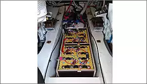

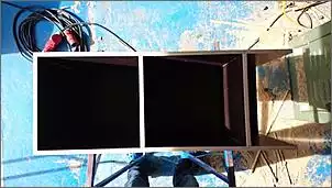

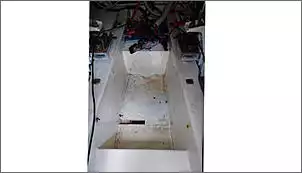

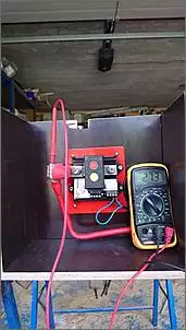

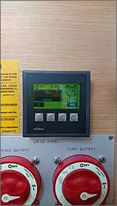

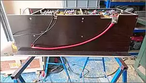

Standard Mein Projekt, LiFeYPO4 12V 400 Ah (24V 200 Ah)
Angespornt durch das Carthago- Forum, wo die Lithium-Technik schon angewandt wird, habe ich mich entschlossen in meine Azimut die LiFeYPO4 von Nothnagel einzubauen.
Grundproblem dieser Yacht ist das diese auf mehr oder weniger auf Generator Betrieb ausgelegt ist, der Batterieraum für die Verbraucherbatterien weist nur mal 750 x 340 x 260 mm Höhe auf. Aufgrund der zahlreichen Verbraucher sind die vorhandenen 4 x 115 Ah Bleibatterien, nach 24 Stunden komplett leer, d. h. 50% entladen. Nach nur 15 Monaten Betrieb weisen diese auch nur noch 90 - 92 % Kapazität auf, was einer effektiven Nutzung von 40 - 42% entspricht.
Da mich der 9 KW Generator, obwohl dieser sehr leise ist, immer schon genervt hat wenn er läuft, und meine Buchtnachbarn sicher auch, mußte was neues her. Natürlich wie immer da ich es nie erwarten kann, sofort. Also habe ich bei Nothnagel folgendes bestellt 2x: http://www.nothnagel-marine.de/produ...lais-250A.html
Gestern dann per Express ist alles gekommen, alles supersauber verpackt und vorkonfektioniert, nur der beiliegende Verlegeplan ist verbesserungswürdig.
Da ich in der Materie eher Anfänger bin habe ich mich ziemlich strikt nach dem Bild auf der Homepage gehalten, und soeben alles fertig gestellt.
Nachdem Hr. Nothnagel noch einen Fehler auf dem von mir zugemailten Bild gesehen hat, mußte ich nur noch 2 Kabel austauschen, ansonsten habe ich alles richtig gemacht.
Übrigens, das ist für fast jeden machbar, traut euch nur.
Anbei noch ein paar Bilder.

wie schwer ist das ganze Paket und wie lange denkst du das du, dass Strom hast bis du nachladen musst?
Viele Grüße, Marcus

Das ganze wiegt 63kg.
Nach meiner Berechnung nach, sollten 40 Stunden ohne nachladen machbar sein.

Vorher konnte ich maximal 50% nutzen bei ca. 300 Zyklen, jetzt kann ich bis zu 90% bei immer noch mind. 12V, und ca. 3000 Zyklen nutzen.
Weiterer Vorteil, ca. 4 Stunden Ladezeit.
