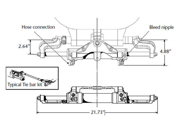

Zitat von omas gurkenfass Beitrag anzeigen
... der weg ist der richtige, die platte sollte aber von oben auf dem lenkarm liegen
müsste ich probieren ob das geht.
Aber gibts dafür einen Grund wieso das besser wäre?

hab ich ganz am Anfang geschrieben daß das nur durch umklappen immernochnich nicht passt.
Sag bloß du hattest keinen Akkuschrauber mit Bohrer zur Hand??

Nur wenn es an der falschen Stelle ist.
Du bist heut Abend nicht zufällig in Rahnsdorf um das mal in persönlichen Augenschein zunehmen bevor ich da wilde Löcher bohre????
Der Motor war schon montiert und bis dato hoffte ich eine andere Lösung zu finden ohne das Schweineteil wieder abzubauen.

machs doch so wie oma oder big boy gesagt haben,leg das ding oben auf und dann noch einmal von unten ran...in beiden fällen 3 dicke kabelstrase und dann ein paar lenkübungen und ein paar mal getrimmt.dann siehst du ja ungefähr wie sich das dort alles bewegt.

müsste ich probieren um das geht.
Think it only for safety. When the nut comes of the bolt the cylinder will fall of the bolt when you mount it underneath. When you mount it above than the bolt will still keep it together even when the nut is of. Just use some locktite or two nuts or something etc. I didnt use locktite. It's still good after 3years.

Oder so, umdrehen und passendes Loch bohren!

Zitat von Hexe-Crew Beitrag anzeigen
Sach ich doch
In den Motor Arm oder in das Lenkngsdreieck?
Soll ich ne Münze werfen?
A) Für das Lenkungsdreieck würde sprechen, daß man die Motor dafür nicht demontieren braucht.
B) Für den Motorarm würde sprechen, daß man die schöne gelagerte Buchse der Lenkung verwenden kann.
Was nu?
Wegen des Weges des geringsten Wiederstands, wär ich für A)
Was nu?
Auf alle Fälle B, denn wenn der V6 kommt ist das Dreieck wenigstens noch heile!
Was nu?
Motor demontieren? Come on it are only 4 bolts
we have no motorlift, 1st time installation we need 4 guys

Winkelaufsatz auf die Boma und gut is!
Seil übern dicken Ast und Motor festbinden, du mußt die Höhe ja nicht verändern!
... jo, der hersteller hat es dafür konstruiert und so weit ich weiss dürfte es, wenn der zylinder zum motor passt, von unten garnicht funktionieren
... jo, der hersteller hat es dafür konstruiert und so weit ich weiss dürfte es, wenn der zylinder zum motor passt von unten garnicht funktionieren
Gut also passen tut es ja so oder so nicht ohne Modifikation.
Ich werd einfach mal probieren ob das Ding auch auf den Lenkarm passt.
