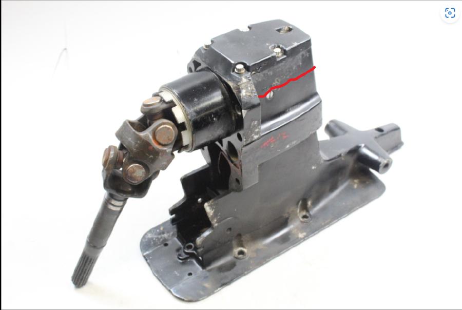

Nabend,
jetzt hab ich mal eine Frage
Wie entlüftet ihr den Getrieberaum oberhalb der roten Linie?
Wenn das Öl nach dem Schließen der Entlüftungsschraube weiter nach oben gepumpt wird, füllt sich der Monitor und alle denken so ist es gut.
Aber denkste, das obere Lager läuft jetzt nicht im Öl, es bekommt maximal Ölspritzer von dem darunter liegendem Kegelrad ab.
Oder soll das so sein ?
Gruß Maik

Garnicht, das soll so sein und funktioniert seit vielen Jahren problemlos...
Gruß Stefan
