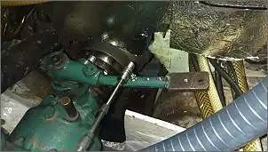

Das Borg-Warner-Getriebe meines Volvo Penta MD21A wird wie üblich mit einer Einhebelschaltung (in meinem Fall von Lewmar) geschaltet. Sieht so aus:
Der Zug/Hub am anderen Ende des Bowdenzugs beträgt ca. 8 cm und lässt sich definitiv nicht verlängern. Diese 8 cm sind jedoch nicht genug, um den Arm des Getriebes komplett umzulegen. Dafür bräuchte ich ca. 14 cm, also von der Neutralposition aus 7 cm nach vorn und 7 cm nach hinten.
Bisher habe ich mir damit beholfen, das Ende des Bowdenzugs nicht am Ende des Hebels, sondern ca. in der Mitte zu befestigen.
Hits:	17
Größe:	152,9 KB
Jetzt ist aber der Kraftaufwand am Einhebel derartig groß, dass beim Gangeinlegen der ganze Steuerstand wackelt. Die Kräfte sind einfach zu groß.

Dein jetziges Getriebe ist - dem Foto nach zu urteilen- ein mechanisch geschaltetes.
Der lange originale Schalthebel lässt auf hohe erforderliche Schaltkraft schließen, sowas wurde früher mit Schaltstangen realisiert.
Bowdenzüge kommen da schnell an ihre Grenzen.
Idealerweise würde ich als Lösungsansatz einen Getriebetausch erwägen, hin zu einem hydraulisch geschaltetem.
Hierzu sind meist über die Anschaffung hinaus Kosten für Änderung der Einbausituation verbunden.
Ob sich das lohnt, hängt u.A. vom Zustand deines Motors ab.
Eine mechanische Lösung mit Bowdenzug sehe ich nicht, eine elektrische Lösung wäre mir in dieser Situation zu fehlerbehaftet.
