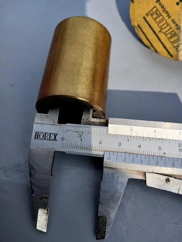

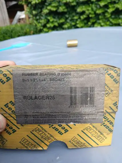

Moin, habe grade noch eine Hälfte der Lager wiedergefunden die ich damals verbaut hatte. Vorne im Stevenrohr war nur ein kurzes,deswegen musste ich eins durchsägen. Ich Messe da 25,4mm. Ist das dann die richtige für eine 25mm Welle?
Grüsse Torsten

Mit den schmalen Messhakenflächen eines 150er Messschiebers kann man sich da schnell vertun und ein zu großes Maß ermitteln, ich habe auch noch ein Stück nie benutzter Buchse rumliegen und messe mit meinem Baustellenmessschieber(350mm) 25,1mm,ist sicherer das direkt mit einer Welle oder Grenzlehrdorn und Fühlerblattlehre zu messen.

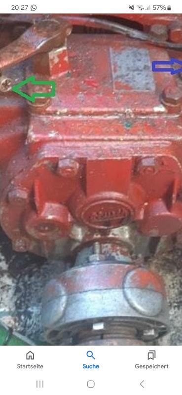

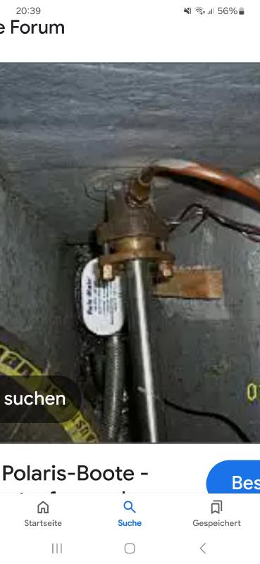

Moin Hein, kann nicht sagen ob das Starr ist? Am Getriebe sitzt so ne Klemmkupplung mit so Gummipufffern innen drin. Dann geht die Welle durch die Stopfbuchse (mit Schnüren und Brille. Die sitzt auf so ner Art Flansch wo das Gummilager drin sitzt und der Anschluss von Borddurchlass. Daran sitzt das Stevenrohr das hinten mit dem Boot vergossen ist.(Harz) Da hinten drin ist das andere Wellenlager und dann der Propeller. Das Bild ist aus dem Internet, aber so ist es bei mir auch.
Grüsse Torsten

Das ist so, eine starr gelagerte Welle und diese Art von drehelastischen Kupplungen ist nur sehr bedingt geeignet die Welle von den Motorschwingungen zu isolieren und Fehler in der Ausrichtung zu kompensieren.
Macht man heute auf zwei unterschiedlichen Wegen anders. Erstens und kostengünstig durch eine schwimmende Stopfbuchse und zweitens durch nicht so kostengünstige Gelenkwellen incl. Drucklager manchmal so gar beides. Die höheren Kosten für eine Gelenkwelle mit Drucklager entstehen durch diese Einheit selber und durch einen bootsbaumäßigem Aufwand weil ein zusätzlicher Halter oder Bodenverband eingebaut werden muss.

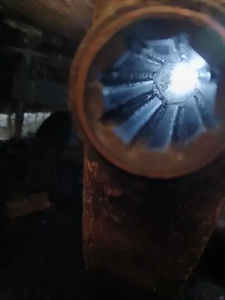

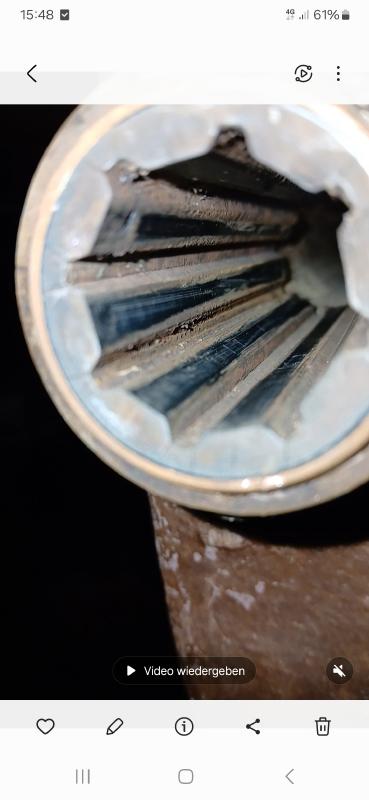

So Boot ist aus dem Wasser. Hier mal ein Bild vom Wellenlager. Sieht meiner Meinung nach noch gut aus. Hatte bei Einbau ca.2 Zehntel umlaufend Spiel. Jetzt etwas mehr nach 300h.
Gruss Torsten

Das sieht gut aus, wenn die Welle da auch noch ohne Riefen oder Verschleiß ist kann man das so lassen. Ich würde versuchen mit einem Holzstab, Staubsauger, Putzlappen die leichten Ablagerungen aus den Nuten zu putzen da mit das beim Zusammenbau schön clean ist.
Gruß Hein

Dann müssen die Vibrationen eine andere Ursache haben? Es muss also definitiv Spiel zwischen Gummi und Welle sein? Sauber machen und wieder zusammen, oder doch nochmal tauschen? Das neue Lager hätte dann ja auch wieder Spiel.

Diese Ausführung Wellen Endlager läuft idT mit mehreren 10tel Spiel und wird vom sich bildeten Wasserfilm stabilisiert.
Vibrationen kommen da erst bei mehreren mm Spiel.
Der Propeller selbst ist in vielen Fällen der Verursacher von hochfrequenten Geräuschen und Vibrationen.
