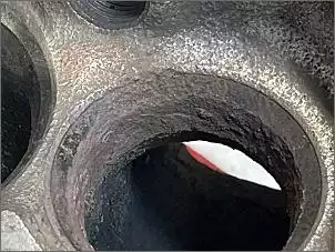

Ein Bootsfreund von mir mit zwei VP 4.3 GXI-E Bj. 2004 900 BS hat sich über unruhigen Lauf und Leistungsverlust seiner Backbordmaschine beschwert.
Diacom hat nichts gesagt, Benzindruck etc. in Ordnung, Kerzen ganz okay also Kompression getestet und auf Zyl. 2 nur rund 4 bar.
Hits:	13
Größe:	88,2 KB
Drucktest war unauffällig, also dachte ich Kopfdichtung oder ein Ventil hängt bisschen.
Beim Zerlegen war eine kleine Rostspur im Krümmer zu sehen. Nicht viel!
Kopf runter und die Kopfdichtung war heile, Kolbenwände sehr gut und auf den ersten Blick war am Kopf auch nicht gleich was zu sehen.

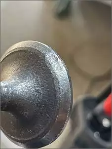

Also dann mal die leidige Putzerei und Ventile raus. Dann kam das böse Erwachen. Völlig von Rost zerfressenes Auslassventil an Zyl 2, rostiges aber noch zu gebrauchendes Auslassventil von Zyl. 6 und zerfressener Ventilsitz Zyl. 2.
Hits:	14
Größe:	104,9 KB
Hits:	12
Größe:	85,1 KB
ID:	1024230 Klicken Sie auf die Grafik für eine größere Ansicht
Hits:	10
Größe:	55,4 KB

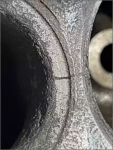

Dann noch ein schöner Hitzeriss zwischen Ein- und Auslassventil
Hits:	10
Größe:	73,2 KB
ID:	1024232 Klicken Sie auf die Grafik für eine größere Ansicht
Hits:	9
Größe:	106,3 KB
Bin gespannt wann die anderen 3 Bänke kommen.
Das ganze Theater nur wegen Geiz, Unwissenheit und zu 99,9% durchgammelter Krümmer und/oder Knie.

Der Riss zwischen den Ventilsitzen stammt aber nicht vom Krümmer. Wenn die Zylinderwand gut ist, muss der üble Zustand im Sitzbereich nicht unbedingt vom Krümmer kommen.
Ich gehe von weitestgehend sicheren 10 Jahren in Süßwasserbetrieb und 5 Jahren in Salzwasserbetrieb aus. Spätestens da sollten die Knie mal demontiert und die Teile auf Schäden geprüft werden. Wahrscheinlich dürften sie dann aber noch ein paar Jahre länger nutzbar sein.
Bevor die Wandungen durch sind, geben die Dichtfläche auf. Hierzu gibt es von Penta nach mehreren Versuchen und Optimierungen im aktuellsten Stand die beschichteten Stahldichtungen #3863191, welche mit Dichtmittel Permatex Copper Spray A Gasket (nicht das Copper RTV Silikondichtmittel!) zu montieren sind.

Ich habe die Tage den 350CID einer Freundin auf dem Tisch und die 12 Jahre alten Krümmer waren definitiv fällig. Ihr Glück war, das der Riss im Krümmer sehr klein war und die Knie definitiv aus Edelstahl sind. Trotz Einkreissystem.
Richtung Ventile ist nicht der Hauch von Rost etc. zu sehen. Kompression bei allen 8 im kalten Zustand bei guten 12bar.
Also für mich steht nun fest: Bei Salzwasser aller 6-8 Jahre NEUE und bei Süßwasser zwischen 8 und 10 Jahren. Da sollte jeder Bootler dazu in der Lage sein.
