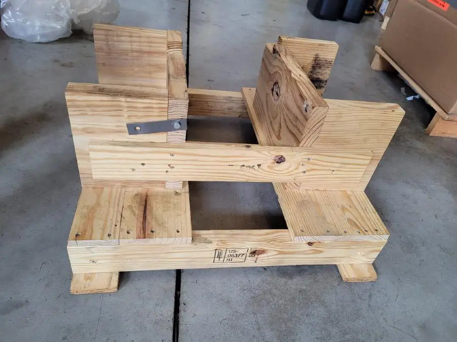

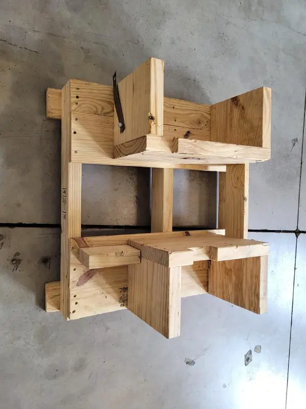

Genau so wie Raili schreibt! Nimm genügend Kanthölzer mit, lange Spax und einen Akkuschrauber.
Hier hatte ich meinen Motor zum ersten Mal draussen:
Unter den vorderen Motorlagern brauchst Du gute 30 - 35 cm
Hits:	18
Größe:	107,9 KB
und unter der Glocke 10 - 15 cm
Hits:	18
Größe:	122,9 KB
Noch verschiedene kleinere Hölzer mitzunehmen, sind sicher kein Fehler.

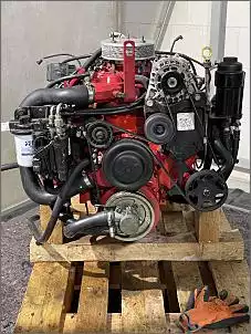

So liefert Mercruiser den 4.3er Block an. Motor ist noch mit einer Plastikfolie und Silicagel gegen Feuchtigkeit geschützt und das Ganze ist ein einer Holzkiste verpackt. Die Laschen aus Metall sind and en Holzblöcken und am Kurbelgehäuse verschraubt.
Hits:	10
Größe:	72,4 KB
ID:	1019681   Klicken Sie auf die Grafik für eine größere Ansicht
Hits:	10
Größe:	84,9 KB
ID:	1019682   Klicken Sie auf die Grafik für eine größere Ansicht
Hits:	10
Größe:	58,7 KB

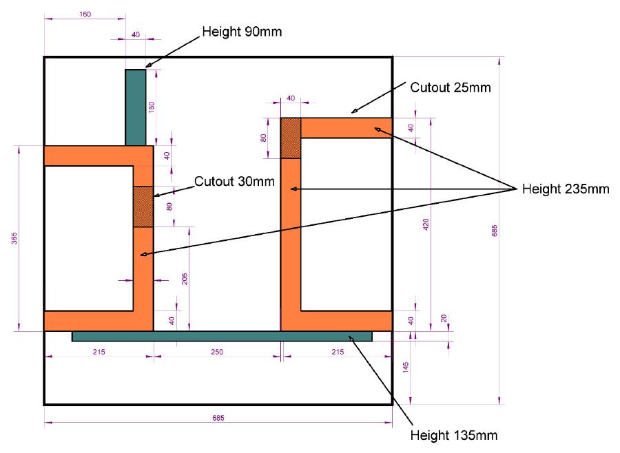

Hits:	10
Größe:	39,7 KB

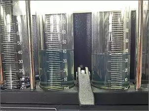

Wie reinigt Ihr denn die Düsen? Ultraschallbad der unteren Seite oder getacktete Gegenspülung? Oder komplette Düse in das Ultraschallbad legen?
Kann mir das einfach nicht richtig vorstellen, interessiert mich aber brennend.
  #82
Alt 13.07.2024, 15:38
FDSHD FDSHD ist offline
Registriert seit: 28.04.2024
Ort: Heidelberg
Beiträge: 340
Boot: Cranchi Start 21
277 Danke in 162 Beiträgen
Hab ein Ultraschallgerät der Klasse 120EUR von Vevor benutzt, Wasser+Industriereiniger+einen guten Schluck Alkohol reingetan und dann auf 80°C erhitzt. Die Düsen hab ich komplett hineingelegt. Da das einfache Gerät mit fester Frequenz arbeitet, gibt es stehende Wellen, d.h. manche Bereiche im Bad wirken gut, andere nicht. Daher hab ich die Düsen mehrmals neu positioniert und sie auch einzeln von Hand mit der Spitze in Bereiche gehalten, wo die Ultrraschallintensität besonders hoch ist. Grob geschätzt lagen die Düsen 15 Minuten komplett im Bad und dann wurde jede für 5 Minuten nochmals einzeln gereinigt. Mit einem hochwertigen Ultraschallgerät mit Frequenzsweep ist das nicht nötig, da reicht es aus, sie einfach zusammen für 10 Minuten reinzuwerfen. Die 30EUR Brillenreinigungsgeräte sind zu schwach und funktionieren nicht. Wenn kein Ultraschall vorhanden ist, kann man die Düsen auch zu Motorradwerkstätten bringen, die noch Vergaser überholen. Oder zu Maschinebaufirmen.
Im Anschluss an das Bad hab ich mit einem Labornetzgerät einzeln 6V draufgegeben, um die Ventile durchzuschalten und dann mit Druckluft vorwärts und rückwärts durchzublasen. Das ist wichtig, damit Wasser und Reiniger möglichst vollständig entfernt werden. Die 6V hab ich gewählt, weil die Ventile da gerade durchschalten, aber wenig Wärme entsteht. Bei 12V brauchen sie die Kühlung durch den Kraftstoff.
Dann hab ich eine primitive Schlauchkonstruktion gebastelt, mit der der Sprühkopf einer Flasche Bremsenreiniger mit einem 8mm Benzinschlauch verbunden werden konnte. Hab dann die Einspritzventile in den Schlauch gesteckt, mit einer Schlauchschelle gesichert und mit Bremsenreiniger durchgespült. Es muss ein sauberer Sprühstral an allen einzelnen Löchern entstehen, und wenn die Spannung getaktet wird, muss das jeweilige Ventil ohne nachzutropfen sauber ansprechen. Mit einem Messbecher kann auch die Durchflussmenge für 5s Sprühdauer getestet werden. Muss für alle Ventile praktisch gleich sein. Wegen des geringen Drucks ist der Durchfluss natürlich geringer als die auf 3 bar bezogenen Werksangaben.
Die Siebe am Kraftstoffeingang hab ich diesmal nicht erneuert, die waren noch völlig in Ordnung. Die lassen sich aber bei Bedarf mit einer eingedrehten Spaxschraube herausziehen und durch Neuteile ersetzen. Da gibts billige Reparatursätze, die diese Filtersiebe, Dichtringe und auch die vordere Kunststoffkappe enthalten. InjectorZone bei ebay verkauft die beispielsweise als 8er Satz für 31,95EUR. Gibt es natürlich auch anderswo, wenn man etwas sucht. Hab das volle Programm mal bei Düsen für einen älteren Porsche gemacht, auch die funktionierten nach Reinigung wieder einwandfrei. Und bei einem alten Opel CIH, der >15 Jahre ungenutzt herumstand. Da war der Sprit so verharzt, dass die Ventile nicht mehr angesprochen haben. Durch Kochen im Wasserbad und Bestromung mit 20V (nur ganz kurz getaktet) hab ich die aber auch wieder freigängig gekriegt und nach Reinigung funktionierten die perfekt.
  #83

Zitat von chris1003 Beitrag anzeigen
Das ist die Düse die bei den Volvos drinnen steckt.
den Schwartinsky seine passt nicht, leider!
Die Düse an sich selbst hat ähnliche Werte, das passt schon aber die Bauform ist vorne am Einspritzteil falsch....
Deswegen auch die Bezeichnung anders!
Folgende Werte sind bekannt:
0 280 156 081 / 190g/min bei 3bar
0 280 158 165 / 200g/min bei 3 bar
Der Unterschied in der Bauform liegt in der Nummer 156 und 158
Was von mir messtechnisch ermittelt wurde ist, dass der Spulenwiderstand der
081iger 17Ohm
beträgt und die originale
165iger einen spulenwiderstand von 12,9Ohm hat,
was auch beim Steuergerät eventuell zur Irritation führen könnte.
Es gibt für die Direkteinspritzer 2 Modelle:
Baujahr vor 2007
Mercruiser: 885176
Volvo Penta: 3858969
Baujahr nach 2007 und jünger:
Mercruiser: 879312003
Volvo Penta: 21141691
  #95
Alt 19.08.2024, 20:13
Benutzerbild von chris1003
chris1003 chris1003 ist offline
Registriert seit: 25.03.2004
Ort: Graz / Österreich
Beiträge: 3.489
2.535 Danke in 1.230 Beiträgen
Baujahr vor 2007
Mercruiser: 885176
Ja, das weiß ich.
Ich rede von den Düsen nach 2007, das sind die
0 280 158 165 für Volvo Penta
und
0 280 158 340 für Mercruiser
Beide Düsen sind nicht in Europa direkt von Bosch erhältlich sondern nur über Mercruiser direkt oder Volvo Penta direkt
Mercruiser ~160.- Euro
Volvo Penta ~470.- Euro
kompletter Schwachsinn was die für die Düsen verlangen.
Eine Bosch Düse dieses Typs kostet um die 35.- Euro! Das ist richtige Abzocke!
Wichtig!!!
Die beiden Düsen:
Mercruiser: 879312003 -160.- Euro
Volvo Penta: 21141691 -470.- Euro
sind nur von der Bauform her gleich und den Einspritzwerten sowie vom Strahl und vom Spulenwiderstand mit 11,4Ohm.
Ihr könnt selber entscheiden welche Ihr kauft.
Ihr könnt mir glauben ich habe das alles mit meiner Düsenprüfstation schon getestet.
