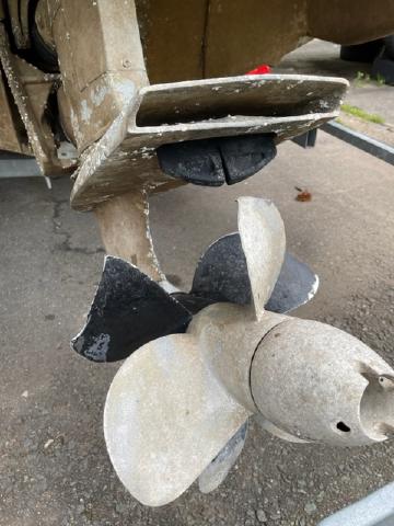

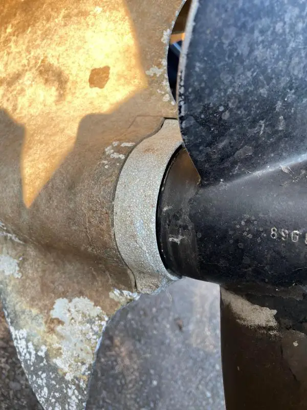

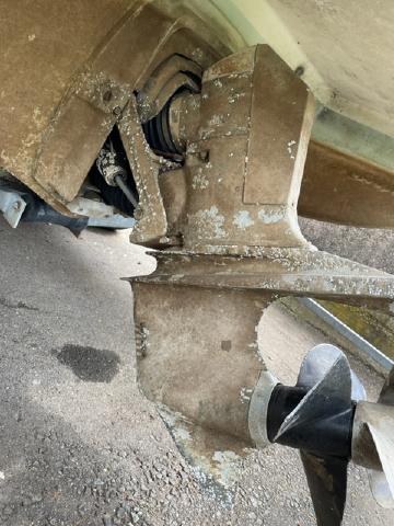

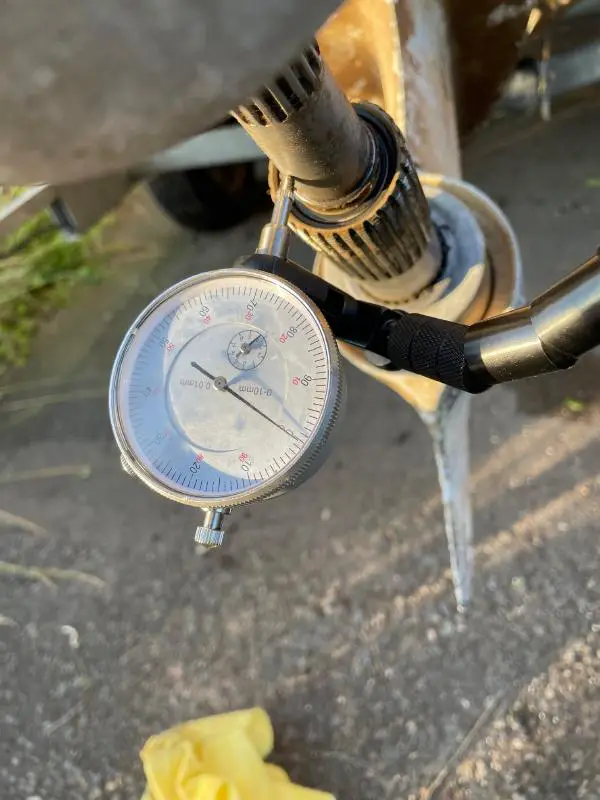

Hallo miteinander.
Im Frühling hab ich beim Slippen an der Natorampe für den neuen Unterwasseranstrich irgendwas dämliches auf der Rampe gerammt. Erst vorne am Bug, dann am Antrieb.
Was es war konnte man im trüben Wasser nicht sehen, auch war der Rhein noch eiskalt und ich genervt. Vermutlich ein Moped oder etwas anderes das verschwinden musste.
Es Handelt sich um eine Hilter Royal 660, Motor Volvo Penta Diesel Ad31, Antrieb sollte DP-D (??) heißen.
Jedenfalls hats beide Propeller hinten zerstört. War im "Standgas".
Jetzt habe ich hier im Umkreis sämtliche Werkstätten abtelefoniert und um bezahlte Überprüfung der Welle gebeten. Überall nur so in 8 Wochen...

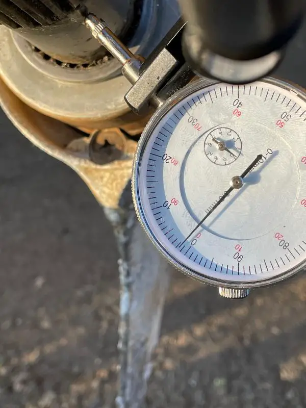

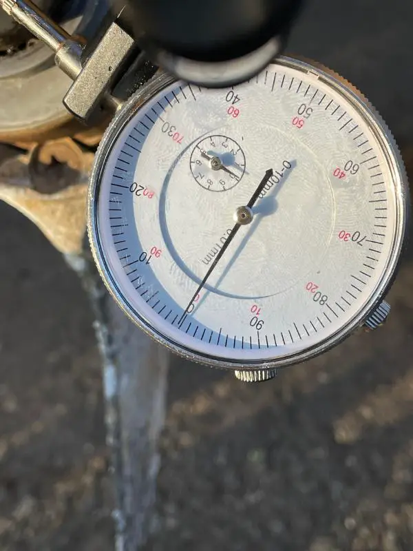

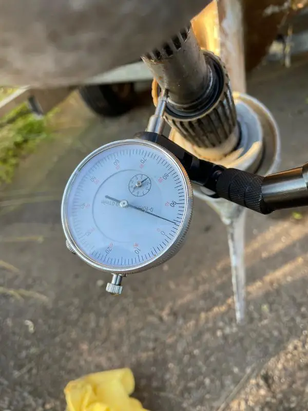

Ich habe mir nun eine Messuhr mit flexiblen Halter besorgt, das hat recht gut funktioniert. Eine Grimpzange wird dazu am Antrieb befestigt.
Die Welle (die kurze dicke) des hinteren Propellers hat demnach etwa 0,015mm Schlag, die vordere lange Welle etwa 0,04mm Schlag, wenn ich nicht zu blöd zum ablesen bin.
Ist das noch in einer Toleranz? Ich finde leider nirgendwo eine Angabe, welcher Schlag normal ist, bzw. außerhalb der Toleranz.
Der Antrieb ist nun fast 30 Jahre alt, ich kann noch nicht mal sagen ob er diesen nicht schon vorher hatte. Nur möchte ich ihn auch nicht mit Gewalt kaputtfahren oder auf gut Glück fahren und hoffen das keine Vibration zu spüren ist.
Den kompletten Antrieb wollte ich für nächstes Jahr ohnehin hübsch machen und zum Checken zum Bootsdoc bringen, aber eben erst kommenden Winter.
Ich hoffe einer von euch kann mir da helfen
Achso, die Opferanoden, wie erkenne ich ob die noch ok sind?
Vielen Dank!

Die Anoden sehen noch sehr gut aus.
Fast zu gut. Sind das auch die richtigen für Süßwasser?
Die Props sehen hingegen echt übel aus.
Das soll im Standgas gewesen sein? Krass.

...ich kann dir nur die Messmethode und Daten für den DPS- A Antrieb liefern:
befestige die Uhr auf der äußeren Propellerwelle (die für den vorderen Prop) und miß die innere Welle so weit wie möglich vorne direkt wo die äußere Welle beginnt. Nach einer Umdrehung soll die Differenz nicht größer als 0,07 mm sein.
Um Lagerspiel zu checken, dann die innere Welle hin zur Messuhr und weg von der Messuhr drücken und an mehreren Stellen messen. Größter erlaubter Unterschied je Messung 0,03 mm.

Ich glaube nicht das Du dir die Welle bei dieser Aktion zusätzlich beschädigt hast.
Aluprops sehen zwar wie ein Blumenkohl aus,
aber im Gegensatz zu Edelstahlprops geben sie die Energie nicht so direkt auf die Welle!
Gute Props draufmachen,
auf eventuelle Vibrationen achten und gut ist.
Ist mir vor "Jahrzehnten"
auch schon passiert.
Gruß Thomas

Ahh,
Du brauchst Magnesium Anoden für den Rhein.
Sonst halten die Anoden länger wie der Antrieb (ist ein 290" DP)
Alles klar, danke!
Die messen dann die Wellen gegeneinander, muss ich mal schauen wie ich die Uhr auf der Welle befestigt bekomme. Entweder mit nem fetten Magneten, oder ich muss mir da nen Ring drehen.
Ist natürlich gar nicht so einfach. Wenn da schon 0,03mm Toleranz im Lager sein dürfen...man kann die Welle ja kaum bewegen ohne in eine Richtung Druck auszuüben.

Zitat von RS6 Beitrag anzeigen
Alles klar, danke!
...kannst ja die hintere Schraube halb drauf ziehen und dann im Leerlauf drehen probieren.....

Bei so einem Schaden solltest du das Unterteil abnehmen und die Mitnehmerhülse zwischen Ober- und Unterteil untersuchen. Zu 99% ist die verzogen und kann bei nächster Gelegenheit an der Sollbruchstelle reissen.
Das Spiel was du gemessen hast ist noch ok, da wird nichts vibrieren.
Ich spreche aus Erfahrung, hab vor einigen Jahren auch auf dem Rhein die Alu Propeller geschrottet, die sahen ähnlich aus, allerdings riss die Mitnehmerhülse da es bei deutlich höherer Drehzahl passiert ist.
Grüße Don

Probier andere Props aus und achte auf Unwucht. Ein Video des Messvorgangs wäre besser gewesen, oder ich denke auch es passt.
Ansonsten den …doc fragen, dem du vertraust, bzw der es machen soll.

Du solltest die Stellen, wo die Meßuhrspitze läuft, auch ordentlich blank machen, sonnst hast Du im Ergebnis den Dreck dabei.
Um auf der Well spannen zu könen, geht ein
"Prisma mit Spannbügel", mußt' mal google'n.
Ciao Lutz

Standard Die Lösung!
So, da ich es nicht mag wenn Themen ohne Lösung verwildern....
Die Wellen habe ich mit Bremsenreiniger saubergemacht, die Messuhr nochmal fester montiert und bin zu dem Ergebnis gekommen das die Wellen absolut gar keinen Schlag haben. Der Zeiger hat minimal gezuckt.
Hat sich nun auch beim Fahren bestätigt.
Keinerlei Vibration, läuft absolut ruhig. Wie vorher.
Also diesbezüglich umsonst in die Hose gemacht.
Opferanoden waren wohl die falschen, jetzt sind welche aus Magnesium drauf.
