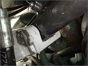

ich hab das problem das ich grad an einen Volvo Penta KAD 42 den Lenkzylinder ausbaue.
Obere Schraube mit Sicherungsblech kein problem, die untere bereitet mir Kopf schmerzen, wie raus bekommen?
Sicherungsblech umschlagen aus platzgründen gar nicht möglich...
gibts ein trick?

habs hinbekommen, das Mounting-Bracket lösen, dann die Hydraulikleitung ab und dann kommt man (wenn auch bescheiden) an die letzte schraube welches den Zylinder noch hält.
