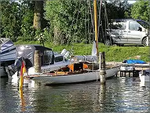

Name:	schlei mit Honda.jpg
Hits:	113
Größe:	94,9 KB
Der einfache E-Motor war zwar mit seinem Originalprop ausreichend, aber ich kenne jemanden mit einem ähnlichen Boot, der einen Rhino BLX 110 am Heck seines Bootes fährt (sieht allerdings auch unschön aus). Ist noch leistungsfähiger.

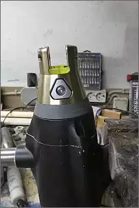

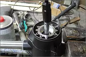

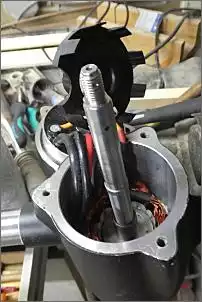

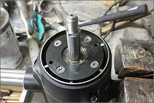

Also Motor und Faltprop gekauft. Der Prop passt natürlich nicht auf die Rhino Welle. Der Prop hat eine 10 mm Wellenaufnahme, die Motorwelle hat 15 mm.
Desweiteren ist die Drehrichtung des Motors genau die Falsche für den Prop. Also Motor zum Umpolen zerlegt. Drei Schrauben gelöst. Hinteres Lagerschild abmontiert. Beim Abziehen des Lagerschildes immer Kabel von oben bei der Steuereinheit nachschieben. (Dieselbe dafür aufschrauben und Kabeldurchführung öffnen!) Auch die Steuerkabel, welche in einem Schlauch stecken, von oben nachschieben! Die Motorsteuerung ist im hinteren Lagerschild eingegossen. Dann noch ein "Kabelleitblech" aus Plastic hochfummeln und dann sollte das so aussehen:
Hits:	85
Größe:	84,6 KB
Allerdings ohne Loch für Scherstift. Das wurde erst beim montieren gebohrt.
Anker ziehen:
Hits:	90
Größe:	94,4 KB
Anker und Propeller zum Feinmechaniker schicken und nach Zeichnung bearbeiten lassen Siehe Anhang

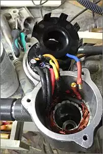

Der Motor lässt sich übrigens ganz einfach ohne Löten umpolen. Wie man auf obigem Bild sieht, sind da 5 mm Goldkontakte verbaut. Schwarzen Schrupfschlauch entfernen, 2 Phasen tauschen und wieder einschrumpfen.
Dann Motor wieder montieren: Anker rein und Lagerschild montieren dabei immer die Kabel wieder von oben nachziehen. Ist ein wenig Fummelei, geht aber mit Gefühl. Das ganze auf Leichtgängigkeit überprüfen:

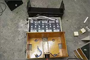

Standard Schaltdisplay

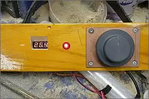

Es ging ein wenig weiter:

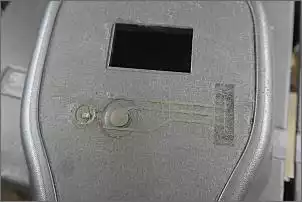

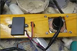

Der original Motorkopf wird sich bei mir nicht weiterverwenden lassen. Zum einen bin ich von dem alten E-Motor einen Drehknopf seitlich gewohnt, zum anderen wird das eine ziemliche Verrenkung, wenn ich die Pinne unter dem flachen Achterdeck nicht nur drehen soll zum Gasgeben, sondern auch noch damit lenken will bei engen Hafenmanövern.
Also muß wieder der Drehknopf her und die anderen Anzeigen und Knöpfchen daneben angeordnet werden. Hier der Rest vom Kopfgehäuse Rhino:
Hits:	56
Größe:	190,2 KB
Man erkennt den Boosterknopf und die LED-Anzeige, das geboostert wird. Ebenso den Ausschnitt für die Spannungsanzeige.
Das sieht dann an meinem "Drehknopfhalter" von Vorne so aus:
Hits:	55
Größe:	193,6 KB
Und so von Hinten
Hits:	52
Größe:	188,9 KB

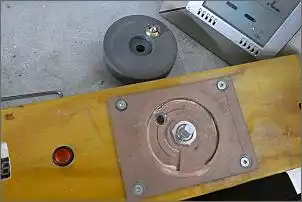

Das Holz muß natürlich an den Bearbeitungsfächen lackiert und die Anschlüsse isoliert werden.
Den Boosterknopf habe ich durch einen Taster mit Beleuchtung ersetzt und die Spannungsanzeige wiederverwendet. War ein wenig probieren und mit dem Messgerät herausfinden, welches Kabel denn wohin geht (kein Schaltplan). Am Ende hat alles funktioniert.
Für das Poti habe ich mir einen Drehknopf gedreht und aus 2 mm Platinenmaterial sowas wie eine Anschlagplatte gefräst. Das Poti wird nämlich von der Steuerelektronik nur in einem bestimmten Bereich genutzt. Ein einfacher Kugelschnäpper wirkt dann im 3/4 Kreis als Anschlag und Anzeige für den Mittelpunkt.
Hits:	54
Größe:	187,9 KB
Läuft gut, habe ich auch bei einer Segelfreundin vor Jahren schon so realisiert.
Die Zeichnung der Teile ist wieder im Anhang.

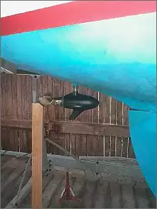

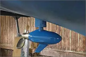

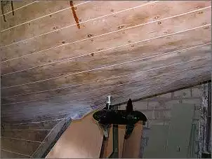

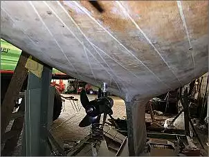

seit einer Woche ist das Boot beim Bauern im Kuhstall. Da war es mal an der Zeit, den Motor ins Boot zu hängen. Dafür habe ich mir noch ein Paar neue Buchsen drehen müssen. Gestern hatte ich die alten rausgeschlagen und die neuen eingebaut. Die alten waren für einen anderen Rohrdurchmesser und aus Bronze. Diese sind jetzt aus PVC. Da der Motor ja wenig gedreht wird, sollte das locker reichen.
So sieht das ganze dann unter dem Rumpf aus.
Hits:	106
Größe:	196,2 KB
Wahrscheinlich baue ich mir da noch eine hydrodynamische Verkleidung um die runden Teile. Ich habe da was hilfreiches zugeschickt bekommen.
Lothar

Welchen Faltpropeller hast Du verwendet, den vom Pod 1.0 Evo?
Gruß, Jörg!
Alt 12.10.2023, 20:48
Benutzerbild von Lothar4862
Lothar4862 Lothar4862 ist offline
Registriert seit: 17.01.2011
Beiträge: 317
Boot: 15 qm Schärenkreuzer
879 Danke in 263 Beiträgen
Hallo Jörg,
ja, das ist der Faltprop für den 1.0 Evo-pod.

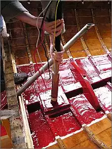

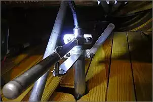

Hier noch ein Bild, welches die "Motorpinne" im Boot zeigt:
Hits:	62
Größe:	191,0 KB
Das 1/2" Rohr ist die Pinne, selbige ist an einer Schiffbauschelle für 33,7 mm Rohr angeschweißt. Unterder Pinne ist der Ausleger, an dem man die Pinne für geradeausfahrt und zum segeln fixieren kann. Das Flacheisen rechts und der Ruderkoker sind die Anschläge für die Pinne, damit man den Motor nicht versehentlich komplett um 180° drehen kann (das mit dem Koker war Zufall, nicht geplant).

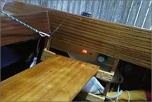

Dann noch ein Bildchen vom eingebauten "Schaltpanel":
Hits:	58
Größe:	180,4 KB
das läßt sich gut bedienen. Auch bei Rückwärtsfahrt mit festgesetztem Ruder kann man damit gut manövrieren. Es sieht nur für den Betrachter witzig aus, wenn der Skipper im Cockpit kniend, nach achtern schauend das Boot steuert

ich war euch ja noch ein Bildchen des hydrodynamisch verkleideten Führungsrohres schuldig.
Bitteschön:
Hits:	87
Größe:	199,0 KB
Das Profil ist ein auf der Drehbank überarbeitetes Stück einer Verkleidung des Rohres eines alten E-Propulsion Aussenborders. Im Bereich des festen Rohres habe ich es vn innen ausgedreht und nach dem ankleben mit Epoxidharz verspachtelt.

am Wochenende ist meine Batterie aus China angekommen. Sie ist von XD-Batteries. Der Kontakt ist sehr gut gelaufen. 24V / 100 Ah für 585 Euronen inklusive Gebühren für Auslandsüberweisung Zoll usw. sind noch ok. Zollformalitäten hat der Lieferant erledigt. Bei mir kam am Samstag einfach ein Paket mit DPD an. Lieferzeit ca. 6 Wochen.
Natürlich war der origale Batteriekasten zu groß, um ihn in mein kleines Boot platzsparend enzubauen. Also aufgesägt, den "Pufferschaum" (dickes Moosgummi) entfernt und siehe da: Passt wenn der neue Batteriekasten fertig ist wieder alles in die dafür vorgesehene Kiste im Boot:
Hits:	81
Größe:	191,0 KB
Morgen werde ich den Kasten zuleimen und danach lackieren.

Alt 08.11.2023, 08:00
zooom zooom ist offline
Registriert seit: 02.02.2008
Ort: Merching
Beiträge: 1.688
Boot: Nordship 808, Winner Viscount 21, beide elektrisch
2.715 Danke in 1.306 Beiträgen
Vorsicht, die Zellen müssen komprimiert werden, im Zweifel mit einem Spanngurt. Mir ist bei meiner DIY Batterie der Siebdruckplattenkasten (ohne Komprimierung) beim Laden gesprengt worden, eine Zelle sieht jetzt wie eine Schwimmhilfe aus, ist aber Gott Sei Dank dicht gebleiben.
Mit xd batteries habe ich auch gute Erfahrungen gemacht.
Alt 08.11.2023, 22:18
Beiträge: 317
Hallo Thomas,
die Zellen sind mit Glasfaserklebeband umwickelt. Damit sollten sie ausreichend komprimiert sein. Ich habe da ja noch eine 24 V / 50 Ah aus der Sammelbestellung über Dich, die hatte ich damals auch etwas verkleinert, damit sie in meinen Batteriekasten passt. Läuft noch....
Lothar
www.klassik-modellyachten.de
Alt 09.11.2023, 07:49
Toto44 Toto44 ist offline
Registriert seit: 08.06.2018
Beiträge: 161
969 Danke in 106 Beiträgen
Also dein Glasfaser Klebeband bringt leider nicht den notwendigen Effekt.
Zudem muss zw. die Zellen ein Pouch cushion, die dürfen nicht Zelle an Zelle gelegt werden, damit die Volumenänderung beim Laden/ Entladen abgefangen wird.
Alt 09.11.2023, 08:01
Ort: Merching
Beiträge: 1.688
Ich wäre da auch skeptisch, ob das genügt. Eine Isolation zwischen den Zellen wird angeraten, ich hab 1mm PE Platten genommen. Allerdings weniger wegen der Ausdehnung, sondern weil der Zellenmantel beschädigt werden könnte. Komprimiert dehnt sich da nix. Nimm nen Ratschengurt um die Kiste.
Geändert von zooom (09.11.2023 um 08:08 Uhr)
Alt 09.11.2023, 11:14
Beiträge: 317
öööhm,
sicher habt ihr da alle letztendlich Recht. Ich habe aber am Zellenpack nichts geändert, sondern nur die umgebenden Schaumklötze, die im Kasten waren um einiges reduziert. Im übrigen kommt meine Box in die Sperrholzbox, die im Boot wieder fest eigebaut wird.
Ihr macht mir Angst, dass ich Sie da gar nicht mehr herausbekomme...klemmt dann.
Das Aufblähen kenne ich eigentlich nur von reinen Lipos aus dem Modellbau. Bei meinen LIFEPO's im Modellbau (quaderförmige Zellen) kenne ich das bei vorsichtiger Ladung eigentlich nicht. Bei der Vorgängerbatterie kenne ich das übrigens auch nicht.
Was macht ihr mit den Dingern?

Ich stelle mal ein Bild ein, vorsichtig geladen (20A bei 280A Kapazität), Box aus Siebdruckplatten, gefälzt, verleimt mit Aluwinkeln zusammengeschraubt.
Irgendwann knirscht es im Keller...
(Du hättest Dann ein größeres Problem)

Wow Thomas,
das sieht häßlich aus. Da entsteht doch auch heftig Wärme, oder? Wobei ist das passiert, beim laden? Dann muß ja das bms versagt haben....
By the way gefragt: Was bringt da der Spanngurt? Die Zelle war doch kurz vorm Tod.... und wäre dann doch wohl als nächstes hochgegangen, oder?
Du machst mir Angst. Da mag ich ja nicht in Abwesenheit laden.
Lothar
PS: meinen Batteriekasten bekomme ich in diesem Fall allerdings immer raus, der ist nur an den Längsseiten eingeschränkt, Kann also in Blährichtung weg.

da hat wohl das überdruckventil in der mitte versagt, normal ist das jedenfalls nicht.
Donautics
Alt 09.11.2023, 22:58
Ort: Merching
Beiträge: 1.688
Die Zelle ist komplett deformiert, aber die Überraschung kam, als ich sie entladen wollte, die hatte sicherlich noch 250Ah Restkapazität, da hat das Motörchen tagelang dran gerattert.
Nee, neue Zelle von 2022, höchstens 5 mal geladen.
Gott sei Dank ist sie dicht geblieben, konnte sich ja ausdehnen...

Ich möchte dir nicht wehtun.... aber wenn ich Deine Signatur so lese, ist dein Haus hoffentlich eingebunkert.....
Mein Boot kann übrigens sinken, hat nicht mal ein selbstlenzendes Cockpit und ist auch noch aus Holz, also entflammbar....
Lassen wir die Kirche im Dorf. Am Batteriepack ist alles im Lieferzustand geblieben. Kein Eigenbau!
Im übrigen geht es mir um die Vorstellung des Gesamtkonzeptes. Das ist kein Batteriethread.
