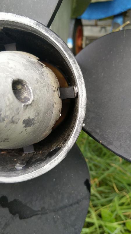

So, jetzt habe ich einen Solas Propeller bestellt und erhalten. Die Sicherungsscheibe passt auch optimal auf die Welle, allerdings kann ich aufgrund der Beschaffenheit die Nasen der Sicherungsscheibe nicht verbiegen. Meint ihr es reicht aus, wenn ich den Kegel richtig festziehe? Ich habe Angst noch einen Propeller zu verlieren

das Funktioniert so nicht...
bei dem Propeller bräuchtest Du das Sicherungssystem mit dem Bolzen von Hinten,
dafür hat Deine Welle aber kein Innengewinde.
der Prop sieht auch aus als wenn er für den SX Antrieb ist.
den Verlierst sehr warscheinlich wieder )

Das ist das Problem, wenn keine VOLVO kompatiblen Props gekauft werden.
Michigan hatte dafür extra Löcher zu verbiegen des Sicherungsbleches gehabt.
Du wird wie geschrieben ohne einen Sicherungsbolzen den Prop wieder verlieren.
Du könntest wir bei nachfolgenden Wellen dir dort ein Loch mit Gewinde bohren (lassen)
Ist das auf dem Bild der neue Kegel?
Den gibt es so gar nicht mehr zu kaufen, das ist einer aus der ersten Generation. Der neue hat das Loch für die Schraube.

Ich habe bei Propellerdoscount.de nachgefragt welcher Propeller passt und der wurde mir empfohlen. Der Kegel ist noch aus der ersten Generation und den hatte ich noch als Ersatz. Ich habe aber zusätzlich noch einen neuen Kegel mit Distanzring bestellt, da ist ein Loch drinnen. Evtl kann ich in die Welle ein Gewinde dafür schneiden. Eine Bohrung ist ja schon vorhanden .

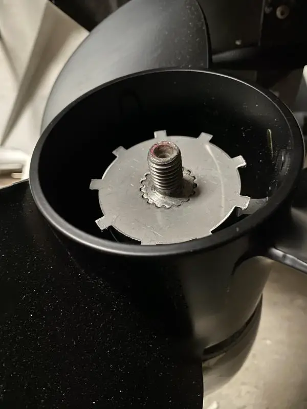

ich kann aus leidvoller Erfahrung berichten , dass ohne Sicherungsblech oder Schraube der Propeller nicht lange draufbleibt .
Den ersten habe ich verloren da das Sicherungsblech wohl nicht genug aufgebogen war und wahrscheinlich auch der Kegel "verschlissen". Hat gehalten bis zum auf stoppen... der zweite ... ach lasen wir das .
Ich habe jetzt auch einen 4 Blatt Solas darauf. Ja das umbiegen des Sicherungsblechs ist etwas fummelig aber mit einen Langen Schraubendreher und kleinem Hammer geht´s eigentlich. Es leidet evtl. die Prop Narbe etwas und der Lack am Rand wenn man nicht ganz vorsichtig ist.

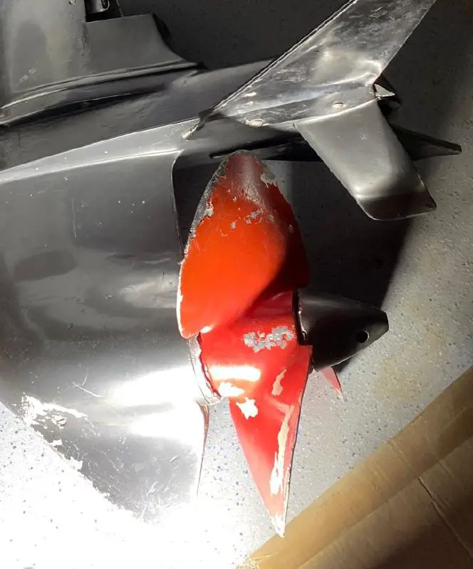

Also funktionieren tut das grundsätzlich schon mit diesen Propellern - zumindest mit Innengewinde und dem neueren Kegel. Bei meinem Boot war diese Kombination verbaut:
Zwei Jahre lang war alles gut, aber dann hatte es mich auch erwischt.
Seitdem fahre ich wieder den originalen (links), mit einer Kontrollmarkierung auf Kegel und Prop, damit ich sofort sehe, wenn der Kegel sich verdreht und seinen Abgang vorbereitet ...

So noch 2 Fotos gemacht, zur Vollständigkeit.
Es ist ein SOLAS Amita 14-4/5 x 15 LH (Best.Nr. 8714-148-15)
