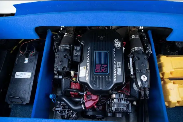

Hallo spiele ein wenig mit dem Gedanken noch ein paar mehr PS aus meinem Motor raus zu kitzeln.
Bin mir aber nicht Sicher was ich dazu tun müsste bzw machen müsste.
Wie gesagt ist ein GXI-G 5,7L
Mit 320PS und umschaltbare Auspuffanlage von Corsa. Foto im Anhang.
Danke

Das wird nicht einfach und nicht viel bringen.
Das größte Problem wird die Anpassung der Einspritzung und der Zündung sein.
Mit viel Aufwand kannst Du vielleicht 30PS, mit extrem viel Aufwand 50PS rausholen, das bedeutet dann ca. 3 km/h bzw. ca. 5 km/h mehr.
Das lohnt sich meiner Meinung nach nicht.

Die einfachste Art der "Tunings" ist immer eine Gewichtseinsparung. Wenn du deine Gußkrümmer und Riser gegen Alu Teile wechselst (z.B. EMI Thunder) hast du eine Gewichtsersparnis (je nach Riserhöhe) von ca 40kg. Das ist nicht wenig, zudem kann erst mit solch einem Sportkrümmer die offene Anlage erst einen, wenn auch geringen, Leistungszuwachs bringen.
Willst du kein "Tuning" sondern richtig mehr Leistung, dann bin ich bei Michael und empfehle dir einen größeren Motor. Und die offene Anlage hört sich erst bei einem BB gut an.

Ein original Marine 5.7er ist mit 320 PS am Maximum.
Große Ventile 1.6 / 2.02 könnten noch mal 10 PS bringen.
Das merkst Du aber nicht.
Ohne andere Nockenwelle kommt da nix Richtiges mehr.

Ihr habt noch immer nicht begriffen dass man den Gxi nicht Tunen kann???? Da kann man nur einen gänzlich anderen Motor bauen ohne Einspritzung oder mit einer programmierbaren Einspritzung, anderen Zündanlage usw.
Das heißt es kommt zum 5.7er GXi NICHTS mehr. Alles was da noch kommt verhallt im unendlichen Raum des BLABLABLA.
