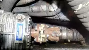

ich muss meine Stopfbuchse austauschen und dazu die Welle vom Klemmflansch lösen. Die 4 Schrauben am Klemmflansch habe ich gelöst, eigentlich müsste die Welle sich jetzt herausziehen lassen. Aber sie bewegt sich (noch) nicht. Bevor ich jetzt etwas falsch mache, möchte ich fragen, ob jemand Erfahrung mit diesem Klemmflansch hat. Mich irritiert, dass auf der Seite des Klemmflanschs noch eine kleine Bohrung ist. Es ist aber nicht zu erkennen, ob da womöglich noch eine Madenschraube o.ä. sitzt.
Außerdem kenne ich das Drehmoment für die 4 Schrauben beim Wiedereinbau nicht, da ich keinerlei Unterlagen zu dem Flansch habe. Ich könnte mich zwar nach den Schrauben richten (M8, 8.8), aber das Drehmoment könnte für den Flansch eventuell zu hoch sein.
Foto von meinem Flansch:

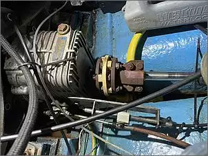

Hier noch ein Foto aus diesem Forum von einem gleichen Flansch, hierauf ist die seitliche Bohrung zu erkennen:

Hallo Frank,
ich lehne mich jetzt mal aus dem Fenster und sage, da gibt es keine Madenschraube. Wozu auch? Habe ich zumindest noch nicht gesehen oder gehört. Ein Blick ins Loch oder mal tasten mit etwas dünnem bringt da sicher Gewissheit.
Die Welle wird schlicht festgegammelt sein. Ich habe meine erst vor ein paar Wochen aus einer Bullflex ziehen müssen, die noch nicht so lange drin war.
Der Klemmflansch saß bombenfest. Ein wenig Kriechöl und beherztes Drehen der Welle sollte schon ausreichen. Wenn das Boot an Land liegt und der Gang eingekuppelt ist, dann hast du, wenn du am Propeller drehst, schon ein gutes Drehmoment.
Im Wasser wirst du wohl auch die Hardyscheibe am Getriebe lösen und die Welle das Stück nach hinten schieben müssen, um den Flansch mit Hammerschlägen von der Welle treiben.
Keinen harten Stahlhammer auf Stahl benutzen! Bitte Kunststoff- oder Kupferhammer benutzen, bzw. ein echten(!) Hartklotz dazwischen halten.
Aber vielleicht weiß ja noch jemand mehr oder hat eine bessere Idee.
Gruß Thomas.

Moin Frank
Ich lehne mich mal nicht so ganz weit aus dem Fenster und meine, dass es besser ist fest zu stellen ob das Querloch leer ist oder nicht doch ein Gewindestift dort sitzt, ganz ehrlich ich mach, ob wohl es nicht nötig ist manchmal auch son Kram----Angstschraube. Des weiteren kann es helfen ,nach dem alle Schrauben ein paar Gänge gelöst sind, einen schlanken stahlkeil leicht beiderseits in die Schlitze zu treiben. Ich habe für so etwas extra sehr schlanke Meißel ähnliche Werkzeuge mit denen man auch Getriebegehäuse nahe zu beschädigungsfrei trennen kann, nicht zu harte Schlitzschraubendreher gehen aber auch--- Vorsicht nicht abbrechen!Da sollte die Welle sich dann lösen. Den/die Keile in Längsrichtung eintreiben um Beschädigungen an der Welle zu vermeiden
