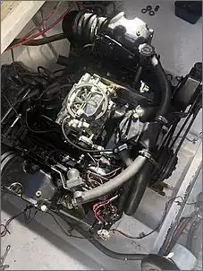

Hier noch mal ein Bild, mit dem Verteiler samt Verteiler Kappe .

Von aussen sieht man aber nichts.
Man sieht nicht, welcher Zylinder in welcher Position steht und auch nicht, wie der Verteilerfinger steht.
