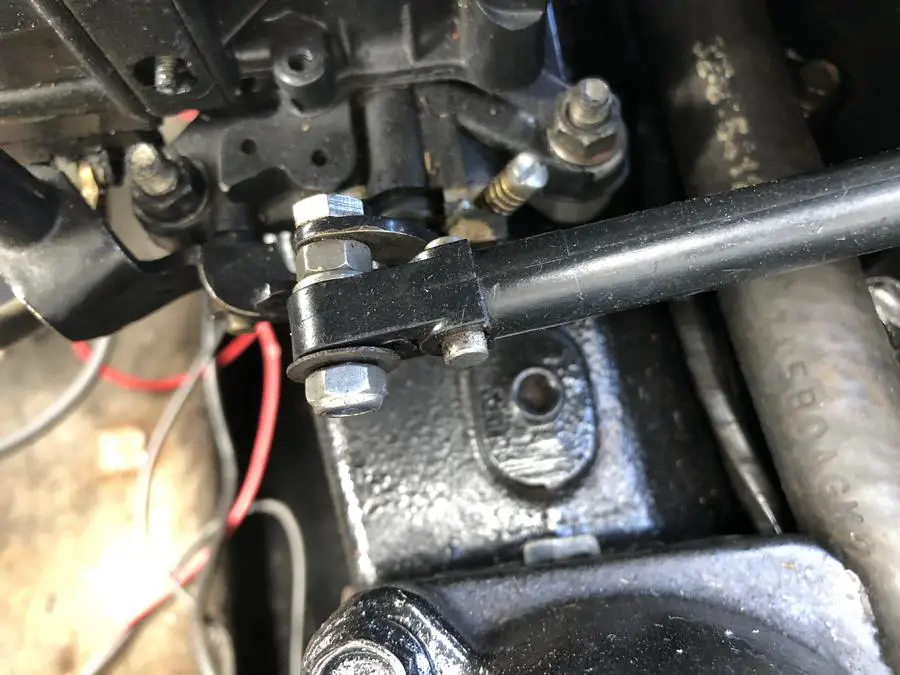

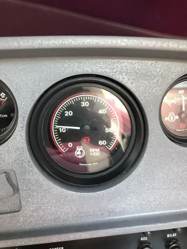

laut Anzeige (1100 RPM) und auch vom Motorengeräusch her, ist die Leerlaufdrehzahl zu hoch.

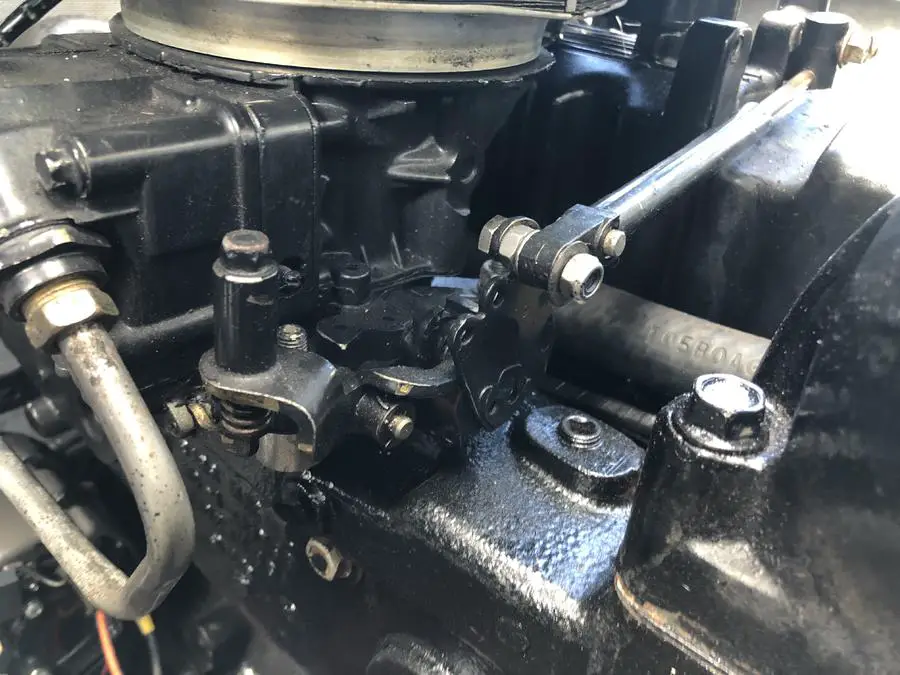

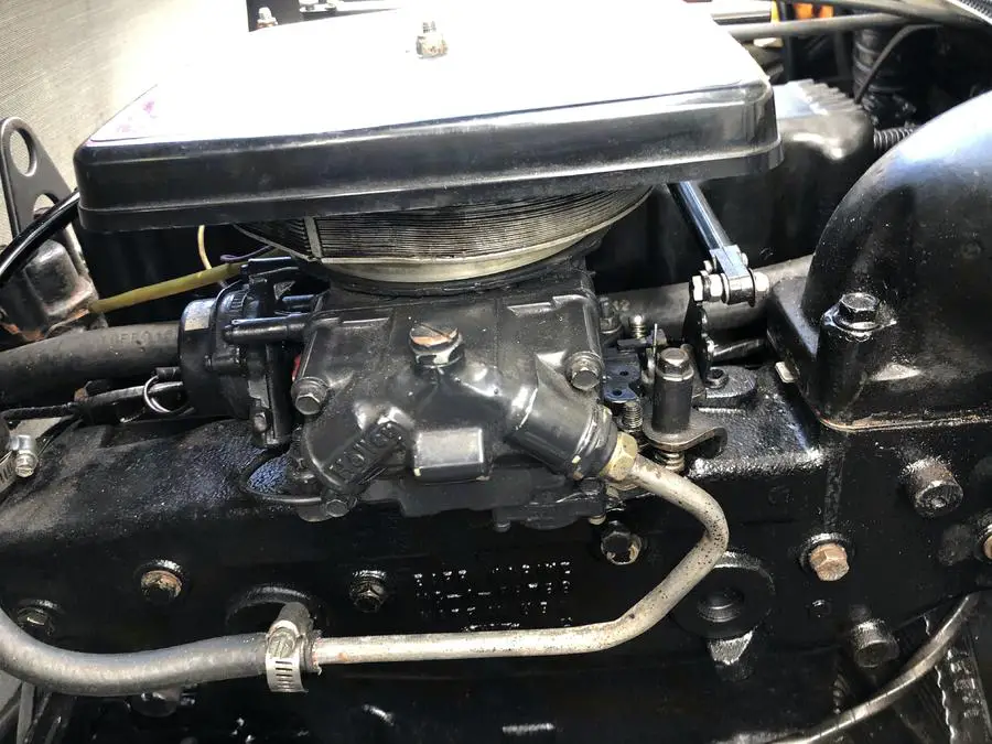

Auf meinem Mercruiser 3.0 LX wurde ein Holley-Vergaser verbaut (siehe Bilder).
Kann jemand erkennen, um welches Modell es sich hierbei handelt?
Wie kann ich die Leerlaufdrehzahl einstellen? Ein Unterdruckmanometer ist vorhanden.
Vielen Dank .

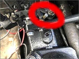

an der markierten Schraube auf dem Bild kannst du die Leerlaudrehzahl einstellen.
