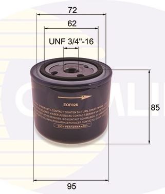

Bei der Filter Nummer: 3517857 habe ich viele gefunden, alle weichen in den Dimensionen etwas ab. Das Gewinde ist mit 3/4-16 bei allen gleich.
Gut wäre wenn jemand von euch die Innen und Außenmaße mal hier ergänzt. Auch die Höhe, auch wenn wir platzmäßig nicht eingeschränkt sind, so hat das ggf doch Einfluss.
Vielleicht hat jemand das original zur Hand.
In der Marineabteilung werden diese Daten tunlichst unterschlagen.
Warum, das ist wohl ist klar!
Golf 3 ist schön und gut, da gibt es viele Filter.
Danke
