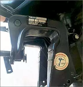

Woran erkenne ich das? Hier ein Bild der Plakette. Für die Baujahrbestimmung wäre ich ebenso dankbar.

9,9 d steht doch da 😉
Schau mal an Schwungkopf wo der vergaser Roller anliegt ob da ein Anschlag verbaut ist. Ansonsten mach mal ein Bild.
