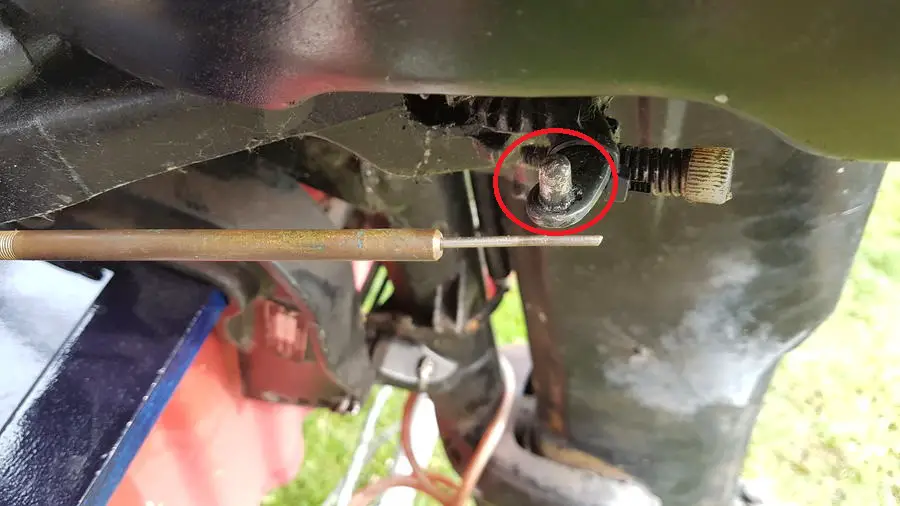

So, Teile sind angekommen! Nun verstehe ich noch nicht so richtig wie das ganze funktionieren soll. Die B1 und B2 sind vermutlich die Halter für die Gas- und Schaltzüge.
In C und D werden die Züge eingeführt und mittels der Schräubchen fixiert.
C für Schaltzug? D für Gas?
Wofür sind die anderen Teile?
Und wie kann ich den Gaszug, der dann mit C oder D verbunden ist, an diesem "Pinüppel"(markiert im Bild) befestigen?

Nachtrag von mir:
Es hat alles geklappt und passt wie angegossen!
Vielen Dank an das Forum
