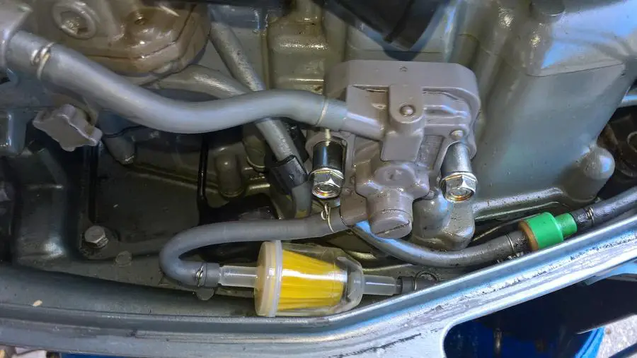

Alt 27.06.2017, 11:13
hannesp hannesp ist offline
Registriert seit: 16.05.2014
Ort: Burghausen
Beiträge: 152
Boot: keines
97 Danke in 42 Beiträgen
Bezinfilter liegt horizontal, Kanister rund 70cm tiefer

nur so als Auflösung, bin gestern ne Stunde am Inn rumpetümpelt. Motor läuft, allerdings bleibt der Benzinfilter fast leer. Relevante Änderung ist der neue Adapter für den Benzinschlauch. Der muss dann die Ursache gewesen sein.
