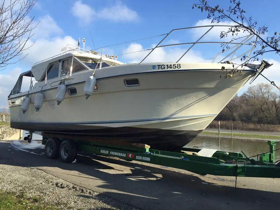

Liebe Boots-Freunde
Vor Jahren schon haben meine Frau und ich, damals noch mit unserm klitzekleinen Starcraft mit nicht mal 5 Metern und einem 40er-Aussenborder unterwegs, ein riesiges Schiff gesehen, das Gas gab - und einen unvergleichlichen, schwarzen "Vorhang" hinter sich herzog. Ich habe das unter dem Motto "Das gibts ja nicht!" mit dem Handy gefilmt. Nun, was soll ich sagen, habe ich diesen besagten Film wieder mal auf meiner Kiste entdeckt und fest stellen müssen, dass dieses Boot, das wir damals gefilmt hatten, genau das ist, das wir am 11. Oktober vor einem Jahr gekauft haben!!! So kanns gehen. Nennt man wohl "Karma"...
Nun, die Verkäufer haben das Schiff mit den zwei 1985er Volvo Penta AQAD30A immer regelmässig gewartet... immer beim selben Mechaniker. Ich habe das geändert, weil ich kein gutes Gefühl hatte beim Mech (und er uns Arbeiten verrechnet hatte, die er offensichtlich nicht ausgeführt hat). Dabei hat der neue Mechaniker fest stellen müssen, dass massivste Mängel zutage getreten sind: Luftfilter: Total zugesetzt (Mein Mechaniker meinte, es war ein Wunder, dass die Dinger überhaupt noch Luft durchliessen) > behoben. Düsen komplett falsch eingestellt > behoben. Deckel vom Impeller nicht mit Schrauben verschlossen, sondern VERNIETET (!!!). Die Impeller hatten schon Anzeichen ihres Alters, funktionierten aber noch. behoben.
In der Folge sprangen die beiden Motoren bedeutend besser an, aber immer noch bei ca. 2000 U/min kommt hinten nur ein schwarzer Mantel raus, und die Motoren drehen nicht mehr höher.
Dabei sollte unser Motorboot mit der genannten Motorisierung 24 Knoten (44 km/h) laufen...
Hat jemand ein ähnliches Problem auch schon gehabt und kann mir eine Hilfestellung geben? Die Beiträge, die ich gelesen habe, sind alle schon älter, und der springende Punkt wurde darin nicht mitgeteilt...
Ich danke Euch herzlich für Eure Hilfe!
Liebe Grüsse vom Bodensee (Südseite)
Dompique

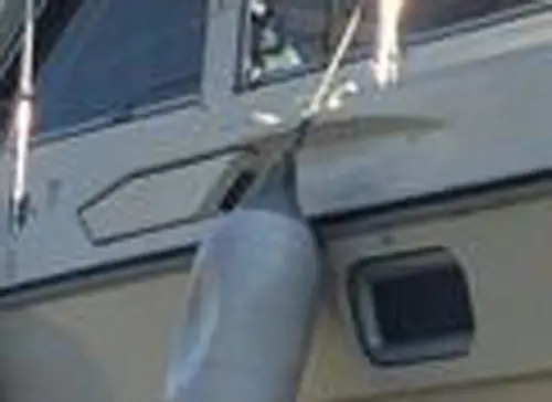

Ich will Dir ja nicht die Hoffnung rauben, aber wenn nicht einer in einem Anfall geistiger Umnachtung den Motorraum zur Bilge hin und seitlich abgedichtet hat, dann kann die Lufttheorie nicht sein.
Du hast nicht nur seitlich die Metallluftgitter als Zuluft, sondern auch in der Mitte des Rumpfes Monsteröffnungen zur Belüftung vom Motorraum (siehe Bild von Deinem Boot )
Hits:	334
Größe:	105,3 KB
ID:	747824   Klicken Sie auf die Grafik für eine größere Ansicht
Hits:	320
Größe:	56,5 KB
