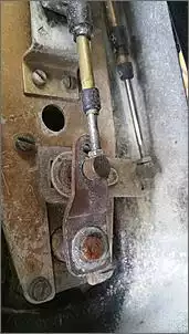

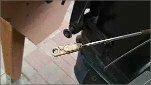

Also ich war nun 3h beim Boot und habe fast jede mögliche Position für die Bowdenzüge ausprobiert. Dennoch klappt der Rückwärtsgang leider weiterhin nicht.
Wie auf den Bildern zu sehen, ist der rechte Zug (rot) der Zug für die Gänge. Vorwärts und neutral lassen sich per Fernbedienung gut schalten. In den Rückwärtsgang, also Hebel voll nach hinten, will er nicht, per Fernbedienung. Per Hand hab ich ihn in den Rückwärtsgang stellen können aber egal wie ich die Bowdenzüg raus- oder reindrehe, er schaltet nicht in den Rückwärtsgang.
Mit der Hand ging es relativ schwer, obwohl alles noch mit Fett eingepinselt ist.
Habt ihr eine Idee, woran es liegen könnte? BIn echt ratlos langsam.

An der Seite der Schaltbox gibt es auch diese Adapter. Probiere mal, den Adapter für die Schaltung an der Fernschaltung etwas weiter rauszudrehen.

und den Adapter bekommst du nicht weiter rausgedreht ?

Also das mit den Adapter-Einstellungen am Motor habe ich alles probiert. Habe mal den Gang-Schaltzug komplett rausgedreht, dann schaltet er in den Rückwärtsgang aber kommt nicht mehr in den Vorwärtsgang.
Was ich noch nicht versucht habe ist, den Adapter an der Fernbedienung zu ändern.
Rein vom Logischen her müsste ich dann ja den Adapter an der Gangschaltung, am Motor weit rausdrehen (sodass er bis nach hinten in den Gang schiebt) und an der Fernbedienung möglichst reindrehen (sodass er trotzdem noch in Leerlauf und neutral kommt),oder!?

Zwischen Schaltschlitten und Schaltgestänge was lose oder ausgenudelt und der Schaltweg von der Fernschaltung reicht nicht mehr?

Dann messe mal den Schaltweg am Schlitten und wie Ralf schon schrieb,
wie viel weg die Schaltung hergibt.
Vielleicht ist in der Schaltbox auch was ausgehangen?
