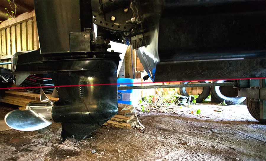

Bei chinewalk unter 100kmh ist das problem fast immer ,dass der trimwinkel zu hoch ist.
Ein prop, der den bug stärker hebt, lässt dich einen günstigeren trimwinkel fahren.
Damit reduzierst du das gewackel.
Perfekt wäre eine parallel zur wasseroberfläche laufende propellerwelle.
Also nicht so wie auf dem Bild unten
Ich bin mit tank im Bug unterwegs. Da versagen die meisten props, da die reaktion auf trim niedrig ist.
Seit ich einen enertia prop fahre, ist das kein thema mehr. Auch ein laser mag das gewicht im bug überhaupt nicht bzw. noch viel weniger.
Edit: dein tröt titel sagt ja aus dass du 100 erreichen möchtest. Das sollte deutlich stabiler gehen als das was in dem video zu sehen ist.
