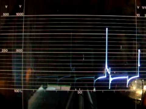

Um mal was zu Goec 2468 (Götz) seinen Beitrag dabei zu steuern,
man kann/konnte das auch alles sehen,
ich gehöre ja noch zu der Generation die hiermit
http://www.youtube.com/watch?v=pzrX1RUztgs
arbeiten durften/konnten, nur der gute Mann hier hat da den Oszi wohl nicht richtig angeschlossen so das kein stabiles Bild zustande kommt, Aussagewert gleich Null,
ansonsten honnte man damit auf einem Blick in kürzester Zeit jede Menge Sachen erkennen,
leider ist es heute kaum noch möglich aufgrund der fehlenden Anschlussmöglichkeiten an neueren Fahrzeugen damit zu arbeiten,
für Interessierte gibts hier
http://www.google.de/imgres?imgurl=h...Q9QEwAw&dur=73
ein paar Showbildchen zum angucken was da so alles raus zu lesen war, und natürlich noch einiges mehr,
aber einfach Knöpfchen drücken wie heute ging da nicht, man musste schon etwas selber denken
dafür war es dann auch was reelles Echtes und nicht zusammen gereimtes aus dem Diagnosecomputer,
gruss dieter

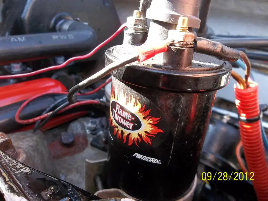

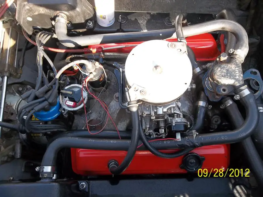

Hallo Allerseits,
ich habe meinen alten Chrysler 70HP mit einer klassischen Transistorzündung ausgerüstet. Der mechanische Kontakt ist geblieben und die Elektronikbox (von Fessler.biz) mit einer Hochspannungsspule sorgt für einen schönen kräftigen Funken.
Ich habe mich für die klassische Transistorzündung entschieden, weil ich die, innerhalb von 10 Minuten auf dem Wasser, in eine einfache Kontaktzündung zurückbauen könnte. Das praktische an dieser speziellen Transistorzündung ist eine Leuchte zum Zündzeitpunkt einstellen und eine Ruhestromabschaltung damit die Zündspule nicht durchbrennt, wenn man die Zündung mal wieder vergißt auszuschalten. Bilder über den Einbau gibt es in meinem Album.
Das Relais das auf dem Bild der Zündung zu sehen ist, schaltet beim Starten die Zündspule auf eine höhere Leistung (Startanhebung). Das ganze "Geraffel" läuft nun die dritte Saison völlig störungsfrei und der Motor läuft schön rund. Der Spritverbrauch ging etwas runter (wobei ich das nicht genau qualifizieren kann, weil der Motor, vor Einbau der Zündung und weiteren Einstellmaßnahmen, einfach scheiße gelaufen ist) und liegt bei Reisegeschwindigkeit 40 bis 45 km/h bei 0,5 l/km.
Ich hoffe ich konnte damit diesen Thread hilfreich ergänzen.
