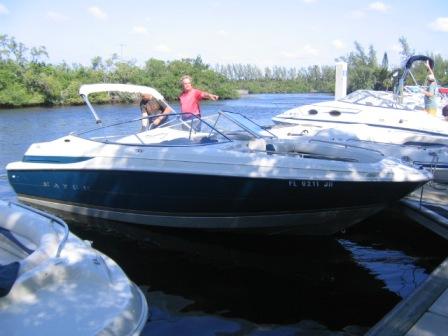

War heute mal in der Werkstatt und habe mir deren Empfehlung geholt.
Unser letzter Trip war wieder eine wunderschöne Überraschung. Das Boot hatte von anfang an Startprobleme, irgendwann ging die Kiste aber immer an, dauerte aber lange. Der Motor wurde in den letzten Jahren nicht weiter gepflegt, das war uns bekannt und wir haben das Boot auch für wenig Geld bekommen, neuer Motor würde sich aber nicht lohnen, da er hier auch locker $20.000 kostet. Der Rumpf ist für Bj. 95 extrem gut erhalten. Also haben wir eine kleine Probefahrt gemacht, nachdem wir einige Teile getauscht hatten. Mächtig Sorge machte uns der Verbinder für die Wasserspühlung, der Schlauch war zu kurz und wollte nicht halten. Darum hatten wir die Sitzbank runter gemacht um ab und zu mal danach zu schauen. Wenn der abgeht ist viel Wasser in der Bilge und die Kiste wird sofort zu heiss. Wir haben dann eine kleine Fahrt gemacht, raus auf den Golf, ca. 10 Min. Kurz angehalten um zu sehen ob alles ok ist. Es war auch alles ok. Nur dann ist die Kiste nicht mehr angesprungen. Ich schaute so zufällig auf die Batterie und sah das die rote Kappe vom + Pol langsam verschmorte und sich die Befestigung vom - Pol lößte / schmolz. Na klasse! Keine Chance auf Reparatur auf dem Boot. Also den Abschleppdienst abgerufen, der uns dann nach 1 Std. Wartezeit und 1 Std. Schleppzeit in die Marina brachte. Gott sei Dank hatte ich zwei Tage vorher eine Schlepp-Versicherung für $120 / Jahr abgeschlossen. Sonst hätte uns der Spass $390 gekostet.
Die Wippe die Cyrus beschrieben hat wird über den Schaltzug gesteuert und geht auch wieder in die Ruhestellung, es scheint allerdings das die zu Träge ist. Die muss mal erneuert werden. Dann müssen die beiden Auspuffe getauscht werden, (die sind ja auch schon 10 Jahre alt) der Luftfilter war so dreckig und fettig das man ihn nicht mehr anfassen konnte, Wasserpumpe soll getauscht werden, Zündkerzen, alle Filter, etc, etc. Die Werkstatt willl für alles zusammen rund $3.500 haben.
Wir könnten das Boot auch noch zurückgeben oder diese $3.500 investieren, dann haben wir immerhin ein Boot mit 23Ft. für unter $10.000 bekommen inkl. Reparatur. Und gut sieht es ja noch aus.
Ist oder wird das nun ein Faß ohne Boden? Oder doch lieber Abstand nehmen?
