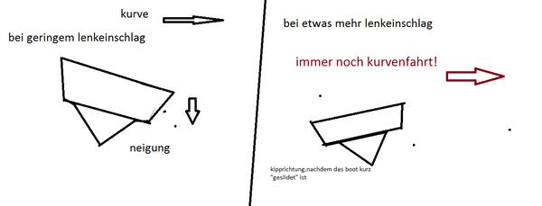

das boot neigt sich erst in die kurve,lenkt man etwas mehr bricht es aus,und kippt entgegengesetzt zur fahrtrichtung weg...bei ner rechts kurve fährt das boot zwar nach rechts,kippt aber dabei nach links...

Muss ich mir das Problem so vorstellen, dass die Concorde auf dem Rumpf schlittert in den Kurven , wie auf einer Eisbahn?
Na toll, ich verstehe immer noch das darunter, was ich geschrieben hatte, du schreibst allerdings ganz modern " sliden " ich schrieb " schlittern ", meine wahrscheinlich aber genau das

ja so isset

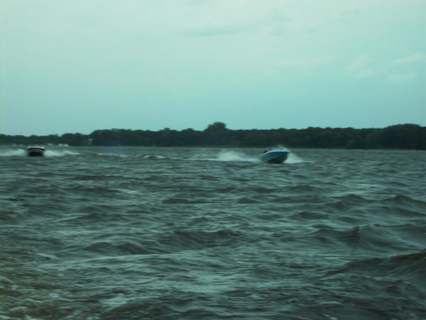

"Ententeich-Racing Team" würde besser passen, bei mehr als 2 Beaufort bleibt das Boot im Hafen . (Bild Müggelsee 2010
