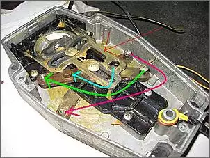

Ich habe gerade mal im Netz geschaut und ein Bild gefunden. Danach dürfte der Mechanikumbau keine Hürde sein.
Meine erste Einschätzung: es muss eigentlich nur die obere graue Platte umgedreht werden.
Hits:	2129
Größe:	38,0 KB
Dann greift die in den anderen Nippel (blauer Pfeil).
Und die Züge müssen nur am anderen Ende der Hebel befestigt werden (grün und pink).

hallo burkhart,
da hast du wohl bissl bastelstunde? normaler weise geht das aber. bei meiner zweihebelschaltung werden nur die deckel getauscht und die hebel umgedreht. (da gekröpft)
bei meiner alten chrysler einhebel war es genauso hebel umdrehen platte von innen nach aussen und züge wieder dran.
sowie hans dir das beschrieben hat ist das auch bei meiner quicksilvereinhebelschaltung. es gibt da für gas und schaltzug jeweils zwei möglichkeiten den zug einzuhängen.
die züge wirst du dann wohl neu einstellen müssen.
