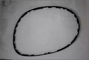

Die zweite Herausforderung war die Kraftübertragung:
Rechnerisch hätte der 13mm AVX-Keilriemen locker alles aushalten sollen. Aufgrund des hohen Strombedarfs (100A) über längere Zeiträume (2h) ist die Lima bis auf das Betriebslimit heißgeworden (100°C).
Dadurch und auch durch die Keilriemenumlenkung (siehe http://www.boote-forum.de/showthread.php?t=94188 ) ist der niedrige AVX13 wohl überfordert gewesen und hat unter Zahnverlust gelitten.
Ich hatte Keilriemen in allen Formen, Längen, Farben und Dimensionen mit. Nach dem zweiten AVX innerhalb von 2 Wochen oder so, habe ich auf XPA gewechselt (die sind gleich breit aber "dicker", was eigentlich eine größere Riemenscheibe erfordert, weil sie eben keine so kleinen Radien vertrage). Der sollte unter der vergleichsweise kleinen Lima-Keilriemenscheibe (63mm) leiden - laut Keilriemen-Bibel - was er aber nicht tat. Jedenfalls hat er besser gehalten als der AVX, hält noch immer und sieht nicht nach Abnützung aus.
Hits:	1571
Größe:	15,9 KB
Keilriemen mit Paradontose nach vielleicht 15 Betriebsstunden.
Das waren die einzigen beiden Schwierigkeiten im Volleinsatz und Echtbetrieb, die inzwischen auch bereinigt sein sollten.
