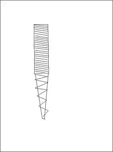

Wie machst Du denn Grundsätzlich im Unterbau fest?
Ich nehme mal an, mit Normalen Holz/Spanplatten/etc. Schrauben?
Es gibt im Baumarkt solche Bolzen wie ich im Bild schematisch dargestellt habe: Oben Maschinengewinde, unten sich verjüngendes "Holzschraubengewinde". Ganz oben ist dann noch ein Kreuzschlitz eingelassen. Ich habe sie zuletzt für einen Tresor benutzt und für eine LCD-Wandhalterung, da waren sie jeweils dabei.
Die Dinger einschrauben, auf Maß abflexen ohne Gewinde kaputtzumachen, Drehplatte mit Sitz dran drauf. Mutter drauf. Gabelschlüssel.
Wenn Du im Unterbau Gewindehülsen hast oder gar von unten rankommst, ist es mit Gewindestange oder ein paar Schlossschrauben getan, aber dann würdest Du nicht Fragen, oder?
