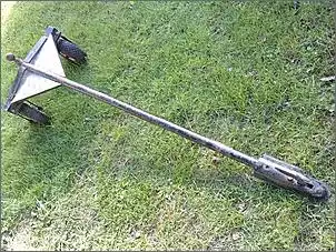

Zitat von Wohnbusfahrer Beitrag anzeigen
Eine Deichselverlängerung aus einem starren Rohr wäre auch eine Idee.
So?
Hits:	1617
Größe:	86,7 KB
Ich hatte lange eine Vito mit elektrischen Spielereien. Wenn der Wasserteil des Slips flach und die Rampe selbst steil war, blinkte es wie in der Disco, vorwärts ging es aber keinen cm mehr. Ich musste immer die Sicherung zupfen um mich aus der Misere befreien zu können.
Mit langer Leine (und Sicherungsleine) geht es bei kleineren Booten auch. Der Trailer wird aber ganz schön malträtiert.
Die Deichselverlängerung gleicht den Winkel gut aus. Meine 20iger Fjord ging mit problemlos. ohne gar nicht.
Das Ding ist übrigens, seit geraumer Zeit über.

So?
Finde ist eine prima Idee, einzig, dass du das Ding immer transportieren musst.
Aber sonst
Alles hat Vor -und Nachteile. Mein Kumpel, -der das Ding ausgedacht und gebaut hat, montierte auf dem Trailer Halterungen, sodass der Transport unproblematisch war.
Ich habe mit dem Ding auch eingeslipt ( bedarf ein bisschen Übung). Gerade im Salzwasser mag ich es nicht, wenn mein Auto nasse Füße bekommt.
das Ding ist ne 1,... wie lang ist das Teil ca.? Darf wahrscheinlich nicht zu lang sein, damit man bei der ´´Bergkuppe´´ nicht hängen bleibt oder?
Das willst Du nicht zufällig los werden oder?
Der Eumel ist ein Tick über 2m.
Los werden? Er ist über, hat aber schon einige Meter Salzwasser gesehen.
Ab und an verleihe ich das Geschütz. Ich selbst brauche es aber nicht mehr.
Jörg von der (ex)Freibeuter
