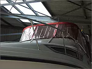

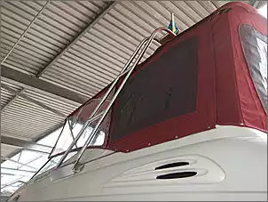

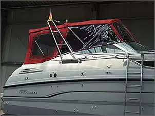

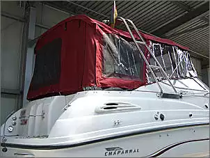

Alt 30.05.2010, 09:01
Benutzerbild von Cyrus
Cyrus Cyrus ist offline
Registriert seit: 27.01.2002
Beiträge: 21.853
Das Problem...
Hits:	220
Größe:	59,7 KB
Gelöst.
Hits:	222
Größe:	49,1 KB
Hits:	222
Größe:	56,1 KB
Hits:	225
Größe:	52,5 KB
Die Falten in dem Scheiben sind währendeder der 8 Jahre Lagerzeit entstanden. Die Sonne wir es schon bügeln.
