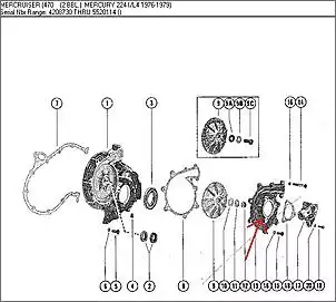

- Simmering von der Nockenwelle zur Wasserpumpe (Nr.2)
Hattest Du vorher schon Kühlwasser in der Bilge?
Hits:	548
Größe:	73,3 KB
Gruß Ingo

Zitat von buell-master Beitrag anzeigen
Welches kleine Loch. Kann man das von Außen sehen oder muss ich den Deckel abnehmen.
Der rote Pfeil markiert etwa die Stelle wo das Loch ist.
Hier tropft bzw. läuft im Extremfall das Kühlwasser des inneren
Kreislaufs raus.
Hits:	527
Größe:	57,2 KB
Gruß vom Oberrhein.
Mit Bilge ist die Ölwanne bestimmt gemeint.
Nein. Mit Bilge ist der Boden gemeint, z.B. im Motorraum
Ungefähr an der markierten Stelle ist ein kleines Loch (ca.3-4mm) im Front-Cover. Hier entwässert der Zwischenraum, zwischen den beiden Simmeringen. Ein Ring dichtet zur Wasserpumpe hin ab und der andere zum Kurbelgehäuse hin.
Wenn an der Kontrollbohrung Wasser austritt, wirds Zeit zur Revision. Läßt man es tropfen oder verschließt diese Bohrung etwa, durchbricht das innere Kühlwasser unweigerlich die zweite Bastion und flutet das Kurbelgehäuse. Et Voila.
Hits:	546
Größe:	40,3 KB
Gruß Ingo
Kreislaufs raus.
Uuups Ralf, da biste aber an der falschen Stelle
Gruß Ingo
