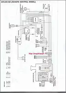

wie kann ich eine Temp.anzeige am suzuki 15 ps 4 tackter fernschaltung anschliessen

anschlußplan

vorneweg: keine ahnung. aber: ich bin an dem gleichen thema bei meinem yamaha dran. wenn du die möglichkeit hast, an dem zylinderkopf im bereich des kühlwasserkreislaufs einen geeigneten geber zu montieren, ist das ganze schon geritzt. und da ich keinen suzuki habe - ende.
der rest: der geber ist ein thermowiderstand, der mit dem gehäuse gegen masse geht und per leiter ans messgerät geklemmt wird, das wiederum mit dem bordnetz verbunden ist. also kein problem. wenn niemand mehr weiss - eine geeignete stelle suchen und basteln.

Hallo ist zwar kein Suzuki aber so habe ich es gemacht vielleicht hilft es dir ja auf ne Idee zu kommen. http://www.boote-forum.de/showthread.php?t=96733

Danke Toby,
werde mal sehen op ich die möglichkeit habe.
Muß ja irgendwie gehen.
