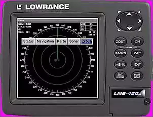

unser Lowrance-Plotter hat auch eine Radarfunktion. Denke mal, dass die Plotter auf den kroatischen Charterbooten ebenfalls mit entsprechenden Plottern ausgestattet sind.

Hallo Ralf,
ist diese Radarfunktion eine physikalische oder werden da terrestrische Funkdaten (z. B. MMSI) verwendet?
Kurz: Benötigen wir dann in Kroatien ein "Radarpatent"?
LG Nanne

@Nanne: Ein Radarpatent brauchst Du in Kroatien nicht! Allerdings - wenn Radar an Bord ist, ist zumindest beim Durchqueren eines Verkehrstrennungsgebietes Radarwachepflicht! Navtex an Bord ist sicher was feines, aber, wie hier bereits schon erwähnt wurde, nicht wirklich notwendig wenn man Internet dabei hat!
