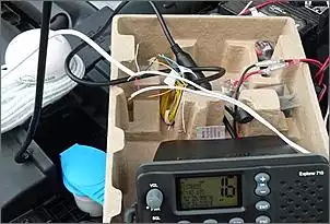

Kurze Rückmeldung, es hat funktioniert.
Die Geräte sind einbaufertig verbunden.
Es ist ganz einfach.
Anbei ein Photo von der Testverkabelung.
Man kann sehen, wer mit wem muß.
Das GPS muß an rot/schwarz mit separatem
Strom versorgt werden. Vom NS710 kommt anscheinend
keine Spannungsversorgung.
Ansonsten hat das GPS ein dunkelgraues Kabel, das eigentlich
ein unisoliertes ist, es befindet sich ein dünner Schrumpfschlauch
darüber. Man kann es leicht mit schwarz verwechseln.
Die Installation sieht folgendermaßen aus:
SA320 NS710 Batterie
Shield / gray --- --- green NMEA In (-)
green --- --- yellow NMEA In (+)
red --- --- red ------------------ --- (+)
black ---------- --- black ---------------- --- (-)
Bei mir hängt jetzt alles an der Stromversorgung des Funkgerätes.
Wenn man das Funkgerät einschaltet, ist innerhalb von 10 sek.
die Position da. Bin begeistert.
ErnstKlicken Sie auf die Grafik für eine größere Ansicht
