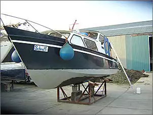

@Jörg
Unter dem Rumpf verleifen zwei Rohre für den geschlossenen Kühlkreislauf.
Kann man auf dem Bild leider schlecht sehen, etwa mittig vom Rumpf, wo es vorn aufliegt.
Die Rohre kamen dann neben dem Motor links u. rechts wieder raus.
Alter holländischer Verdränger, der verkauft wurde.
Bin auf deine Fotos gespannt, lerne immer gerne dazu.
