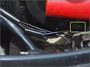

Moin ich hab da mal ne frage, welche aufgabe hat dieses teil (makiert) es steht auf dem deckel filter, aber das steckt mehr dahinter, weil dieses teil eine verbindung zum kurbelwellen gehäuse hat, und in dem teil sind membrane und teile aus gummi, vieleicht weiss es ja jemand

Benzinpumpe mit Filter. Die Verbindung zur Kurbelwelle ist ihr Antrieb.

Da ist kein "Antrieb" das ist einen Membranpumpe und wird über Unterdruck betrieben.
dann hat jörg doch recht, würde die so lose rumbaumeln würde sie nicht funktionieren.
Aber die Frage war was das ist und die wurde beantwortet: eine 08/15 OMC Benzinpumpe. Viel Spass damit

Wie kann ich prüfen das diese voll funktioniert, ausser das teil zu zerlegen, und wenn das teil im a.... ist gibt es die auch bei anderen AB, ich denke das ich das nich mehr von volvo bekommen kann

Das isn Standardteil, wenn das dein teilehöckerer nicht mehr führt solltst du den mal auswechseln

man kann den Druck messen

ja ok wie viel druck muss so eine pumpe haben ca geht die schon in bar oder noch in mbar

Sowas habe ich nicht von dem motor aber ich denke nich das da all zu viel druck sein kann ich denke das der so um 500mbar haben wird vieleicht auch weniger was müsssen andere motoren den so für ein druck haben

definitiv unter 1bar, wieviel genau weiß ich auch nicht mehr, mir schwirrt auch von von um die 0,5bar im gedächtnis rum

ja ok dann will ich mal sehen ob ich noch ne mess uhr irgentwo liegen habe und dann will ich das mal messen
