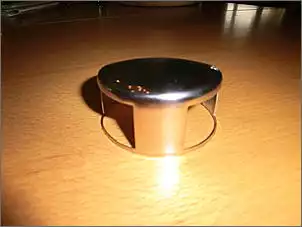

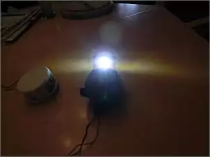

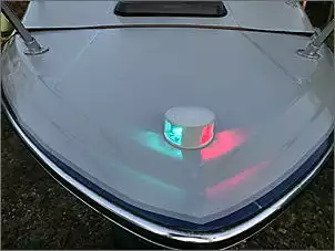

Um allen Unannehmlichkeiten aus dem Weg zu gehen, habe ich mir eine
Zweifarb,- und eine Rundum(Anker)leuchte von Aquasignal aus der Serie 32 als Led geholt.
Sehen echt gut aus und ich bin damit sehr zufrieden.
Außerdem sind die auch nicht so riesig und für die Zweifarbenleuchte gibt es als Zubehör eine Edelstahlabdeckung.
Die habe ich hier aus dem Werbeforum:
Hits:	365
Größe:	42,7 KB
ID:	440478,Klicken Sie auf die Grafik für eine größere Ansicht
Hits:	298
Größe:	21,9 KB
ID:	440479,Klicken Sie auf die Grafik für eine größere Ansicht
Hits:	1246
Größe:	52,7 KB
Hits:	289
Größe:	12,3 KB
ID:	440481,Klicken Sie auf die Grafik für eine größere Ansicht
Hits:	313
Größe:	38,8 KB
Viele Grüße Roland

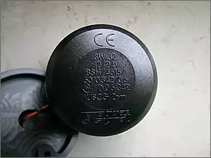

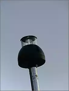

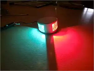

@ Pebe
Meine Rundumleuchte dient gleichzeitig auch als Ankerleuchte.
Läßt sich getrennt schalten.
Ja, sie hat BSH-Zulassung:
Hits:	658
Größe:	48,3 KB
Und hier die Zweifarbleuchte:
Hits:	442
Größe:	35,0 KB
Viele Grüße Roland
