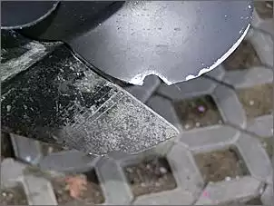

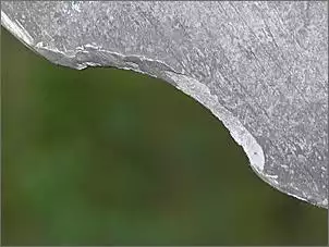

Zweiter Törn dieses Jahr - mit diesem Ergebnis an meinem Alpha One Gen. II.
Finne und Prop haben Schaden genommen.

Der Prop ist hin. Das ist nicht so wild, da hab ich noch welche liegen.
Aber die Finne wurmt mich!!
Ich hab hier im Forum schon alles über Finnen gelesen. Von daher ist die kleine Macke zwar ärgerlich, aber sicher zu verschmerzen. Von "so lassen" bis "glatt flexen" gibt's alles an Tips. So ein SKEGGARD Edelstahlteil ist vermutlich etwas oversized, was meint ihr? Wie würdet ihr damit umgehen?
Das Dumme ist: ich weiss nicht einmal, wie es passiert ist.
Habe es nämlich erst beim Ausslippen entdeckt.
Ich war heute nur auf Main und Rhein unterwegs mit ca. 10-20 Knoten Marschfahrt (entspanntes Gleiten halt). Ich kann mich nur an eine Situation erinnern, wo ich das Gefühl hatte, über ein Stück Treibholz gefahren zu sein. Kann das ausreichen und solche Folgen haben??
Ich würde mir kein unnötiges Edelstahl an den den Antrieb schrauben.
Ich würde mit dem Winkelschleifer angleichen oder die Ecke neu einschweißen.
Und mach mal ein bisschen schwarze Farbe an den Antrieb.

..ich würd den Prop reparieren lassen und an der Finne nichts machen.
Alles was du an der Finne machst, nimmt nur noch mehr Material weg.

Finne: die Krater wegschleifen, so das li. Und rechts einigermaßen gleich, und gut.
Grundierung, dann org. Farbe drauf:
SPRAY PAINT Phantom black
Paint black @6
92-78373 12
92-802878Q1
Farbe schwarz, Spray Merc.
Und abnehmen sollte man den Antrieb schon mal, kann man sonst nicht kontrollieren, ob alles dicht nach innen.

Finne lassen, 1 Büchse Primer und 1 Büchse Farbe bei Cyrus bestellen, Propeller nach Gröver, Köln.

Der Prop ist hin.
Der Prop lässt sich für (ich schätze mal rund 50 €) bei Gröver wieder so herstellen, dass Du anschließend nichts mehr davon siehst.
Und mit dem kleinen Zinken in der Finne fährt jeder Zweite rum, da würde ich mir keine Gedanken machen. Nur die Kanten glattfeilen würde ich.
Ansonsten bist Du ja gut versichert, da wäre aber dann die SB fällig, was man sich bei diesem "Spaß-Schaden" ja sparen kann.

Du scheinst öfters durch Grund zu pflügen, so verkratzt wie die Finne aussieht. Lass das mal schön sein, sonst ruinierst du dir den Antrieb. Wenn die Propellerwelle unwuchtig wird, hast du richtig Spaß...

Den Prop zu Gröver kann ich auch nur empfehlen hatte meinen nach heftigem Kiesbettkontakt auch dort....aber wenn dun noch ein paar Props hast kannst du drauf verzichten.
Die Kanten der Finne - wurde auch schon etlichemale gesagt - würde ich mit dem Winkelschleifer schön glatt machen und gut is. Meine ist auch nicht mehr in ihrer originalen Form...und merken tu ich das nicht.

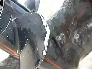

Die zwei Male habe ich jetzt voll.
Gestern gleich wieder den nächsten - gerade neu angebauten - Propeller geschreddert.
Ich glaube, ich bin zu blöd zum Boot fahren...
(Ist direkt nach dem reinslippen passiert. Wollte rückwärts von der Rampe weg und hatte etwas zu tief getrimmt. Wollte die Kreuzgelenke schonen...)

Sei froh dass du kein VA auf der Welle hast.
Insofern bist du ein kleiner Glückspilz - think positive.

Ich kann mich nur wiederholen.
Kennt man den Grund nicht, und ist in Ufernähe, gehört der Antrieb ganz nach oben (bis 1.000 rpm, aber meist reicht Standgas), bzw. der Gang ganz aus. Deine Größe kann man bei wenig Strömung und wenig Wind noch paddeln. Der Motor kann ja schon an sein und warm laufen.
Alles andere ist für den Prop russisches Roulette.
