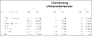

hier mal von eine Tabelle der Zeiten in Abhängigkeit zur Untergrundtemperatur:
Hits:	176
Größe:	5,0 KB
Quelle: http://www.yachtpaint.com/
Die Zeiten verlängern sich bei den aktuellen Nacht-Temperaturen. Vor dem
Auftragen der Lackschicht würde ich dem "Unterbau" Zeit zum Aushärten
geben (... "schleifbar").
