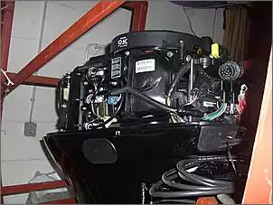

Ich hab`mal nachgeschaut und am Schaltkasten folgende Kabel gefunden.
Blau / Weiß
Grün / Weiß
Gelb / Schwarz
Braun / Hellblau
Rot
und einen Stecker mit diversen Kabeln, wobei ich denke er ist für das Smartcraft Anzeigeinstrument.
Wäre prima wenn mir die Anschlüsse jemand erklären könnte, denn bei den Motorunterlagen ist darüber nichts zu finden.
Siehe auch das angehängte Bild!
gruß Tobi

Kann mir denn keiner helfen?
Ich finde kein Braun / Weißes Kabel auchnicht am Motor.
Den Trimmsender hab ich mir zu nun gelegt.
Jetzt ist nur die Frage wo ich im Motor das Kabel anschliessen muß.
Kann es sein das kein Kabel vorhanden ist und ich eins zu anzeige im Cockpit selber legen muß ???
Am Motor ist es ein runder Anschluss mit 12 Pin.
Kann mir jemand weiterhelfen ?????

Hier noch ein Bild vom Anschluss im Motor.
Hofe jemand kann mir helfen.

Hallo Tobias K.,
wenn das Kabel nicht da ist, mußt du es selber legen
