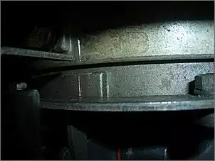

So, nun habe ich mir mal ne Messuhr besorgt und versucht die Zündeinstellung zu prüfen.
Wenn ich nun den OT ausmesse, ist die Markierung auf dem Polrad und auf der Zündplatte fluchend:
Hits:	92

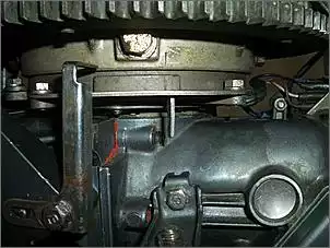

Bei Vollgas und Pollrad mittels Messuhr auf 3.62 mm vor OT gedreht, sind diese Markierungen auch fluchtend:

Hits:	96
Größe:	66,0 KB
Sollte ja bedeuten, dass alles korrekt eingestellt ist. Seht ihr dass genauso?

Alt 12.05.2011, 20:32
Registriert seit: 07.02.2005
Ort: Niederbayern
Beiträge: 6.415
Das schaut gut aus….
Kenne zwar den Motor nicht:
Nach der Beschreibung: ists so……..
Viel Spaß! Und allzeit gute Zündfunken!
