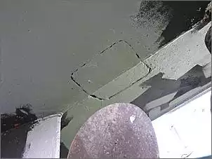

ich bin heute bei meinem meinem "neuen" Böötchen (Knickspanter) auf dieses Kuriosum gestoßen (10 x 10cm Metallfläche, durch den Rand kann Wasser in eine Kammer eindringen). Der letzte Besitzer sagte mir es handele sich dabei um die Wasserschmierung für die Welle!?

Ist das wirklich normal? Rostet da nicht das Boot zwangsläufig von innen heraus? Kommt mir unglaublich gruselig vor das Ganze!
Hat da jemand ne Meinung zu???

Es ist sicher ein Leck, und weit von der Welle weg.
Auch kenne ich keine wassergeschmierte Welle, die dafür extra Wassereinlauföffnungen benötigt.

Ziemlich ungewöhnlich.
Ein bisschen weit weg von der Welle für die "Wasserschmierung".
Üblicherweise wird das äußere Wellenlager (Cutlass Bearing, wie heißt das Ding auf Deutsch?) wassergeschmiert und das Stevenrohr ist bis zur Stopfbüchse geflutet.
Auch vom Ruderschaft ist das ganze weit weg. Der wird auch bis zum Koker wassergeschmiert.
Wie sieht das von innen aus?

ist da ein schacht von innen ?
könnte eine reinigungsöffnung für den prop.sein.(tampen u.s.w)

Also ein einfaches Leck ists sicher nicht! Der Rand/Riss ist eindeutig gewollt - man kann einen Schraubenzieher etwa 5 cm hineinstecken.
Im Bootsinnern ist nichts zu sehen außer einem Vierkant dessen Sinn sich mir nicht erschließt (vielleicht löst der das Metallplättchen unten ab) - kein Rost - kein Schacht - nix!
Das Boot muss eine zusätzliche Kammer haben....wenn mann unten abklopft hört man in dem Bereich einen Hohlraum...ich glaube dem Vorbesitzer eigentlich schon, dass das Wasser bis zur Welle gelangen kann.
Niemand schweisst so genial daneben, dass absolut nicht von der Schweißnaht übrig bleibt (und der Flicken trotzdem hält)
Aber was soll der Quatsch ist halt die große Frage!? Hat das noch niemand irgendwo anders gesehen?

Meine Stahl- Pedro hat an der gleichen Stelle auch diese Öffnung, allerdings in rund, ca 150 mm Durchmesser, und nicht verschlossen.
Innen ist ein senkrechtes Rohr, ca 60 cm hoch, was bis über die Wasserlinie führt und oben mit einer Platte und Knebel verschlossen ist.
Wenn ich die Platte aufmache, kann ich direkt zum Prop gucken und mit ´nem Haken oder so die Welle bzw Prop von irgendwelchem aufgewickelte Sch...dreck befreien.
Habe ich schon mal machen müssen. Nicht ganz bequem, aber es geht. Immer noch besser als tauchen.
Dafür ist dieses "Wartungsrohr" auch gedacht, haben die mir von Pedro mal gesagt.Außerdem kann man dadurch einwandfrei Macken an den Prop- Bättern erkennen.
Mehr kann ich dazu nicht sagen.

Ich glaube auch dass es sich um eine Öffnung zu Inspektion des Propellers handelt - wenn dass denn von innen überhaupt irgendwie möglich ist. So wie PEDRO bauen das viele Werften ein, allerdings muss das Boot dann auch innen so konstruiert sein, dass es nicht nach einer Prop-Inspektion sinkt - im Klarttext: Das Wasser darf nicht ins Boot gelangen, meist wird dies durch ein Rohr o.ä. sicher gestellt.
Einige Aussagen zur Wellenschmierung kann ich nicht nachvollziehen: Bei meiner Tremonia wurde in der Tat durch einen Wasseraufnehmer in Bootsmitte Wasser über ein Seeventil und einen Schlauch zur Welle, hinter die Stopfbuchse, geleitet und dort spülte dieses Wasser dann durch den Wellentunnel und trat am Propeller wieder aus. Dadurch wurde die Welle geschmiert und gekühlt, das ist also keine Fantasievorstellung, nur: So wie das hier beschrieben wird kann das nicht funktionieren. Und wenn da ein Hohlraum ist in dem Wasser schwappt, dann hat das weder was mit Wellenschmierung noch mit Inspektionsluk zu tun...

@Chianti: wie meinst du das mit "innen offen"? Keine Zwischenkammer gelle?
Hmmm verfluchter Mist...wenn ich doch außer dem Kaufvertrag wenigstens den Namen der Werft hätte um da mal nachzufragen :-(
Einfach Zuschweißen wäre ja irgendwie auch grob fahrlässig.

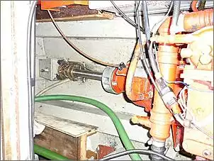

Hier auf der Tremonia 1 - Links die Wellendichtung, rechts daneben die Zuleitung des Wassers, nach rechts geht das Stevenrohr in Richtung Propeller. Der dicke Schlauch hat nichts damit zu tun, er kommt von der Bilgenpumpe unten

Genauso ists! Links vom dünnen Schlauch sitzt die Wellendichtung und durch den Schlauch wird Wasser zur Kühlung und Schmierung zugeführt. Ob durch Staudruck von außen oder über eine Pumpe hängt von den örtlichen Gegebenheiten ab.

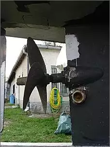

Weitere Fotos mach sofort ich wenn ich wieder raus fahre....das Boot liegt derzeit 100 km von mir entfernt an Land:

Besagt "Öffnung" liegt etwa 1 1/2 Meter dahinter - wie gesagt ist dort im Rumpf nichts außer einem Vierkant mit unbekanntem Zweck.

Dann verfolge bitte einmal den weißen Schlauch und mach detailaufnahmen von den rot umkreisten Nippeln

Wen ich mir die Fotos so ansehe, stelle ich fest, dass Du an der falschen Stelle suchst . Das Luk ist ein Inspektionsluk und es über der Schraube, nicht über dem achteren Wellenlager.
Was ist denn hinter dem Schott am Ende Deines Fotos?
Solche Luks sind nicht ungewöhnlich, ich habe auch eins. Und es hat mir schon sehr geholfen.

Also ich habe heute fast die komplette Schlafkammer in der Eignerkabine auseinandergeschraubt (nun aber vor Schreck die Fotos vergessen):
Also ganz egal was mir der Vorbesitzer da für nen Bären aufbinden will - da ist definitiv keine Verbindung zur Welle (welche außerdem noch nicht einmal wassergeschmiert ist!!!) OMFG!
Über der Öffnung ist unter einer hölzernen Verkleideung bestens versteckt der lang gesuchte Schacht....also wird das wohl Gott sei Dank doch ein Wartungsschacht sein und kein unkontrollierbar vor sich ihn rostender Hohlraum. AMEN!
Ich danke Euch allen vielmals fürs fröhlich Miträtseln!!!
Beste Grüße von einem völlig entnervten Bootsbastler
